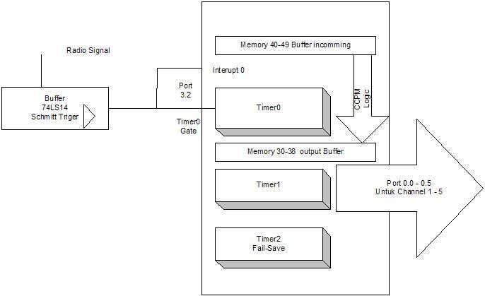

Wah asyik nih pak budiman satu aliran juga.... =D> =D> , Pake Atmel 89X aja pak... kayak pake Z-80 tapi cuma satu IC aja... =P~ , program langsung di tulis ke processor lewat ISP port, di connect-in ke paralel port komputer...
@Mas JedX: VPN saya lagi susah nih jadi saya share di sini saja ya... @Pak Budiman: Kalau tertarik... langsung coba aja pak. Board Jadi yang murah meriah bisa di lihat di http://www.bataraelektrindo.com/elektrindo/products.php?pageNum_produk=2#
Anyway, ini program buat untuk buat CCPM dari TX/RX 4 channel. Program dibuat untuk Atmel 89S52 untuk feature Fail-save tapi bisa juga jalan di 89S51/8051 tapi tanpa feature fail-save karena tidak ada timer2.
Blok logic diagram diagram
Signal Radio (Di Walkera 4Ch ada di pin 1), di buffer dgn 74LS14 Schmitt Trigger (Krn Inverting jd di double buffer) untuk menghilangkan noise dan maintain high impedance jadi RX tetap berfungsi normal.
Signal radio di hubungkan dgn port 3.2 untuk Gate Timer0 & interupt 0.
Incomming signal di ukur lebar pulsanya oleh Timer0 dan di simpan di lokasi memori 40-49, setelah signal synch terdeteksi. Untuk setiap cycle (1 Synch pulse) harga CCPM di hitung dan hasilnya di move ke output buffer di address 30-38. Output di drive oleh synch pulse tapi kalau unsync timer 2 akan detek dan mengeluarkan output yang ada di 30-38 (fail-save).
Programnya:
Silahkan dipergunakan untuk keperluan non komersil, semoga menjadi ilmu yang berguna

JMP $ ; Initialized completed, tinggal tunggu interupt datang dari Signal Radio/Timer 1 (watch Dog)
INT0PROC: ; Setiap signal radio berubah dari 5V -> 0V, procedure ini akan dipanggil
; Karena Timer0 di gated dgn signal yang sama, saat signal 5V harga timer akan berkurang 1 setiap
; 1 micro second. Saat procedure ini di panggil, Harga Timer0 berisi Lebar Pulsa dalam micro second.

;CHECK IF TH=19H ->MARK: Jika 8 bit tertinggi dari Timer0 lebih besar dari 19H artinya pulsa lebih lebar dari 6.4 mS
; Karena max lebar pulsa adl 2mS ini artinya signal ini adalah signal synchronisasi. Signal setelah ini adalah signal
; untuk channel 1.

; Timer2 di set untuk jadi Fail-Save kalau signal hilang. 50mS dari sekarang timer 2 akan jalan biar
; Tidak ada signal yang datang dengan menggunakan last known signal

Note: Program sudah digunakan di DF60 dan telah terbang dng baik. Tidak ada garansi dalam bentuk apapun bahwa ini akan bekerja di implementasi yang lain dan saya tidak bertanggung jawab atas segala akibat langsung/Tidak langsung dari penggunaan program ini

Saya waktu itu pasangnya di DF60 saya pak... krn electronicnya sempet saya pakai di TRex, anyway jadi saya pake electronicnya 76C (4 channel) buat ngontrol DF60 (6ch eCCPM) O:)
Tapi kalau udah punya 6 Channel sih ya nggak perlu kali ya pak, paling bisa ke pakai kalau punya TX 4 Channel (dr airplane) dan pengen main Heli 6 channel aja...
Buat future use sih bisa macem2 pak, tinggal ngerubah programnya sedikit aja pak...
