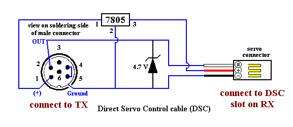

sy mo nanya, ada gak cara biar bisa bikin servo tester pake receiver bekas. Misalnya, sy punya receiver bekas Esky 6 channel. bisa gak receivernya di jadiin servo tester begitu ? :? :? :?
:thx

IC LM555 klo g salah biasa'a di pasang di lampu led kelap-kelip ya suhu/?... kyk'a dl saya sering beli LM555..
Re: Bikin servo Tester
:tlt
.....................bisaaaa...., bisa sekali....... ,itu ic sejuta aplikasi............ada flip flop ,ada tone generator , ada timer........, you namelah.......tinggal search " 555 application schematic "
:thx
Wah klo dr receiver bekas sy gak tau Om, tapi klo menghubungkan Tx dgn Rx (tanpa memancarkan sinyal RF) saya pake ini:
tapi ini khusus Rx yg ada fitur DSC.
DSC = Direct Servo Controller.......
