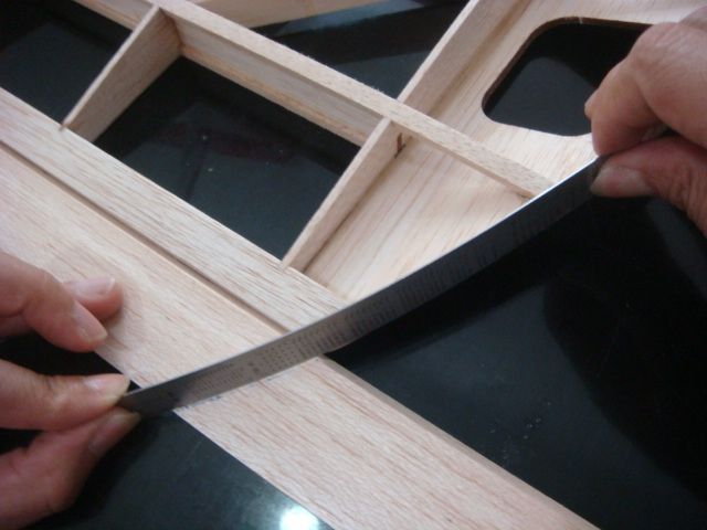

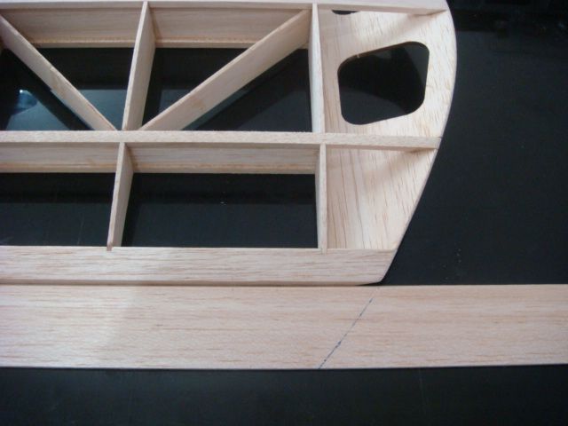

Berikut, pembentukan aileron sesuai profil wing tip.

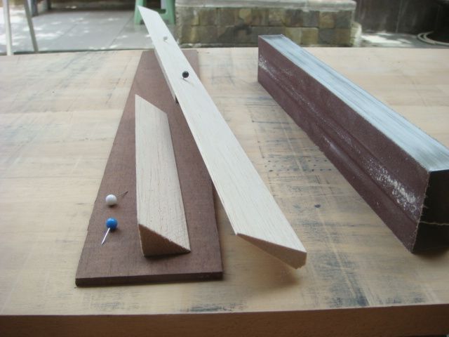

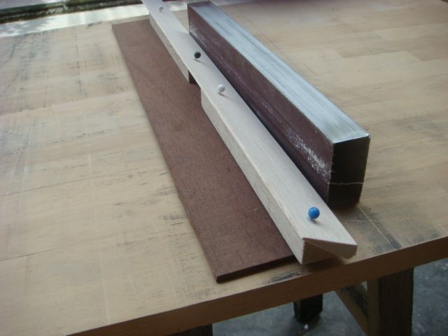

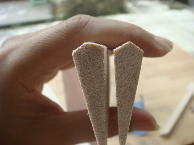

Perapian Aileron bawaan..
Dengan mengandalkan segitiga balsa sebagai marka sudut, aileron di amplas lagi biar lebih "crispy" dan sedikit lebih banyak travel..
Sebelum & sesudah..

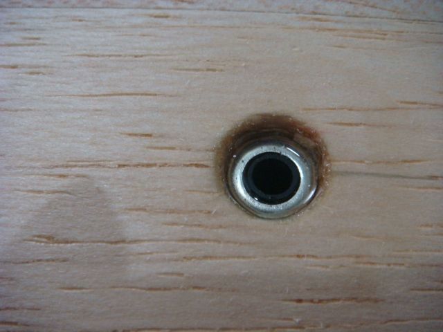

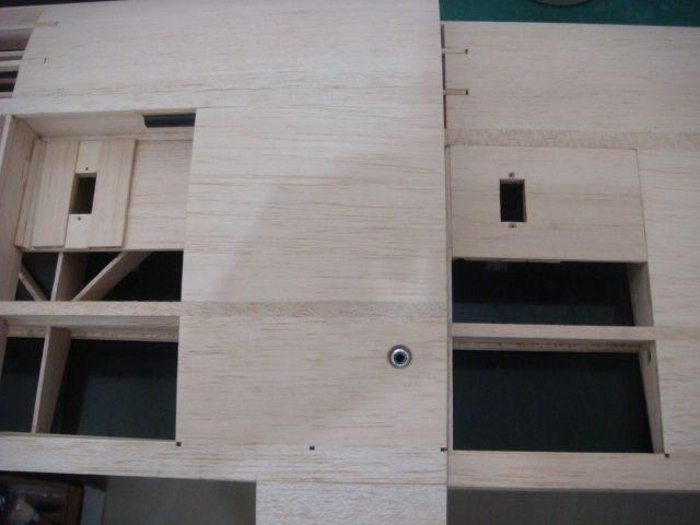

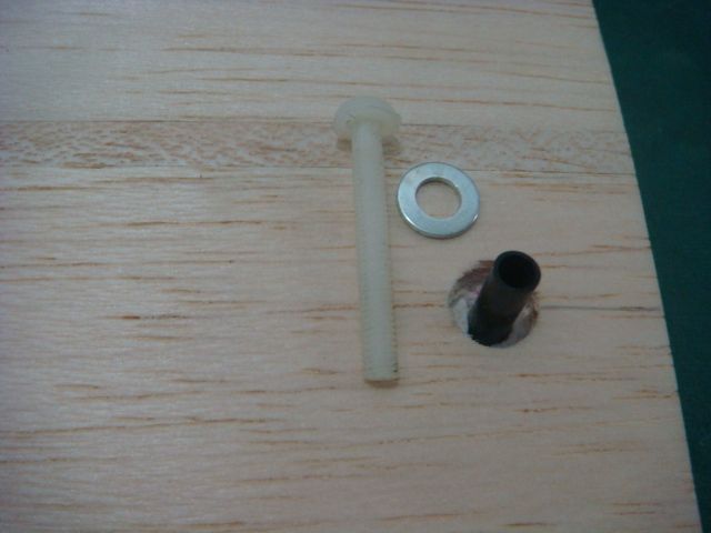

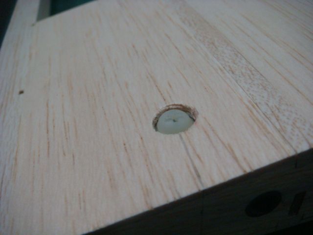

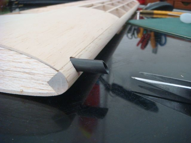

Membuat baut nylon pengikat sayap
Baut 4mm, CF tube 5mm, ring 10mm
Diposisi sedemikian rupa sehingga cf tube nongol sedikit dibibir ring
Dudukan baut nylon hampir flush dgn sayap.
CF tube dilumuri epoxy sampai penuh spy merekat dgn foam yg dilubangi, juga bibir ring dgn balsa .

Dudukan servo aileron..dibikin sederhana saja utk 12-14gram servo 2.0-2.5kg/cm setelah diperkuat dgn balsa dan plywood disekeliling hole opening.

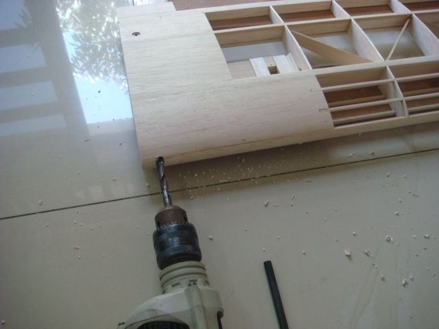

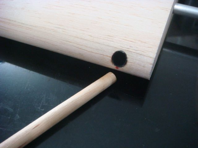

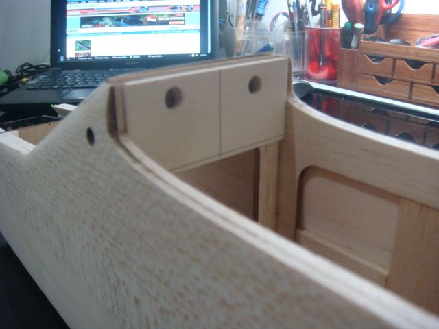

Giliran dowel kayu utk pengikat sayap di leading edge.
Dowel 7mm, CF tube 8mm..
Cara ngebor lubang nya utk CF tube pake "feeling"2 an..hehe, krn ga tau cara lain utk bor dari atas sayap selebar hampir 30cm.. :hmm
Setelah dibor dengan segala ketidak presisi nya dua lubang kiri kanan sayap ini, baru dengan memasukin dowel kayu untuk mencari 2 lubang betinanya di former fuselage yb telah diperkuat dgn plywood 2.5mm

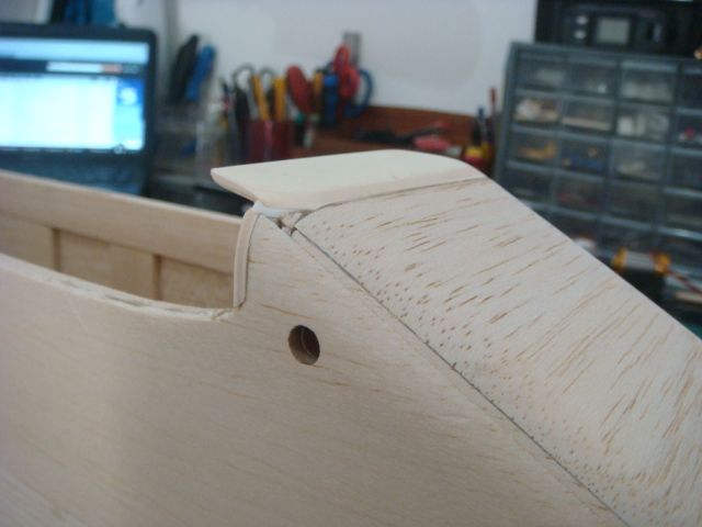

Tadi pagi sempatin nambah canopy extension spy "nyambung" ke sayap..
Kombinasi warna apa yg bagus ya..? ada ide..??
