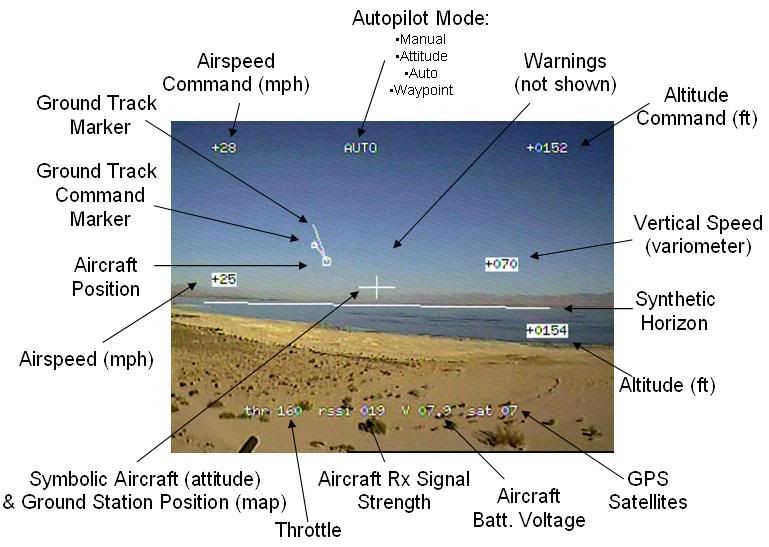

Re: 1st FPV from Yogyakarta
@thoha, mungkin kl ada navigasi spt ini di OSD jadi gak bingung:
- thoha
- Posts: 693
- Joined: 11 Sep 2008, 16:09
- Location: Yogyakarta
betul pak
itu impian saya
OSD full system
- GPS (speed, altitud, position)
- volt meter
- ampere mater
ditambah
- accelerometer
- gyro
pasti mantab pak
