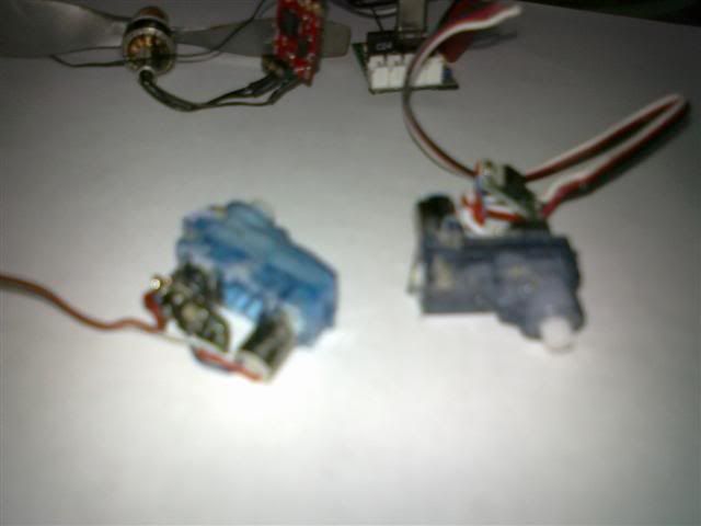

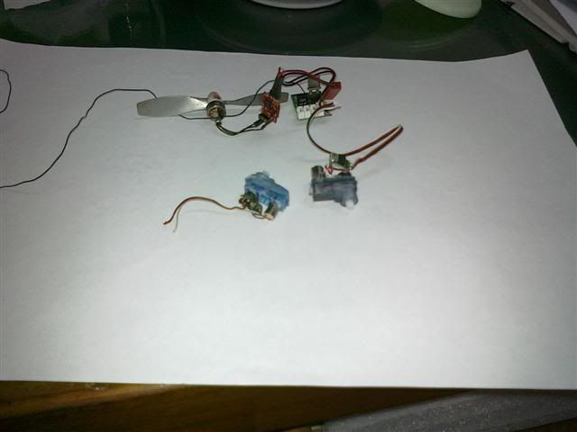

sementara masih ngakalin diet servo2, rx, esc..mana aja yg bisa dikurangin beratnya
maaf foto2 agak kabur, kamera hapenya fix focus

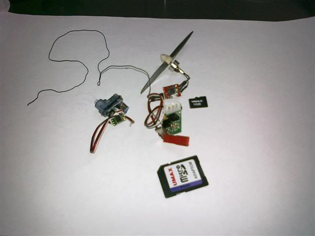

Re: Dibawah 20 gr ( menghayal mode : ON)
ini perbandingan ukurannya
rx lebih kecil dari SD card
ESC nya lebih kecil dari mikro SD
