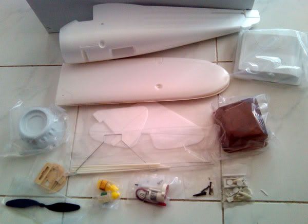

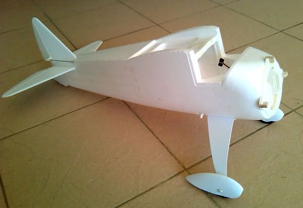

pamuncak wrote:ditunggu..kapan dimulainya
ini penampakannya...
Mounting untuk motor brushnya

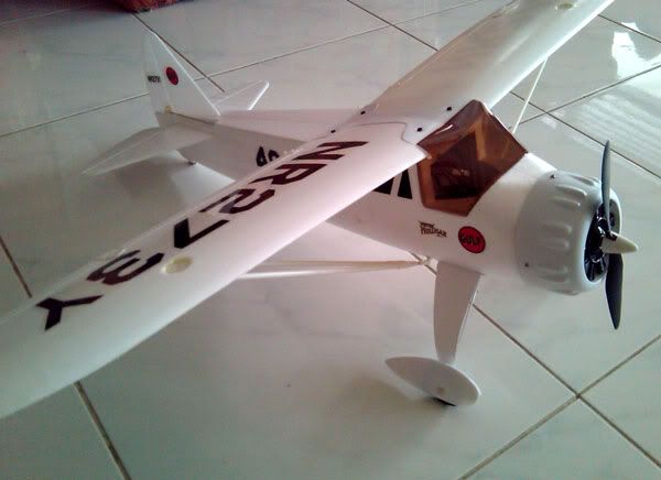

MARTINBARU wrote:keren...batt.apa yg dipake(lipo/nimh)berapa sel dan amperenya?sy rasa motor brush 370 keteteran terbangnya bawa berat segitu......mohon infonya makasih pak
Sudah saya tes terbang, dg paket standar (Prop 8x4 mungkin krn gak ada tulisannya) dg lipo 2sel kurang kuat powernya, setelah saya ganti lipo 3 sel baru enak powernya. Kalau spek standarnya nimh 7sel... mungkin dengan 2sel cocoknya propeler 9x4,7 atau 1047 lebih bertenaga
Sebetulnya untuk beratnya ringan kok om, saya timbang dg lipo 3sel 1000mah hanya 450gr dan pswt ini liftnya sangat bagus sehingga takeoff 3 meter aja sdh terbang maklum trainer banget dan dihedralnya gede
Posts: 4021
Re: Ngomong2 soal brushed motor
ini pswtnya... sdh di tes terbang karena angina sangat kencang sore kemarin, belum takeoff sudah kehempas hehehe... waktu angine sepoy baru maknyus terbangnya pake lipo 3sel
