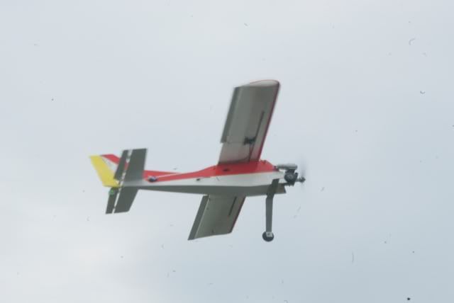

suprayitno wrote:Trainer engine 15.
Siap-siap hover?.
Terbang mantaf.
Naksir yang ini om, minta speknya dong. Biar engine 15 yg dirumah "dapat kerjaan", kasihan masih nganggur...
Ayo bikin om Charles..., saya juga sementara garap pesawat small block Asp 15.. nih

Iya nih om Unding, mau mulai motong2 balsa di rumah, kasihan terlalu lama nganggur... Kira2 untuk engine 15 (saya pake os 15 la) WS 110cm dan chord 15cm cukup gak om? Atau berapa ukuran tepatnya?

Cukup om, dapat WA 16.5 dm2, usahakan max AUW(termasuk fuel) 850 gram. Kalau sayap belum jadi chordnya 16 - 17 cm lebih enak glidingnya, dgn throttel 50% sdh terbang santai.
