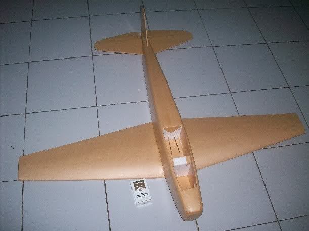

ck..ck...ck.... bisa halus banget gitu yach coveringnya.....
jadi pengen =P~ =P~ =P~ =P~
Posts: 1083
Bang AG, Bang Jedx, Om Ferry & Om Coyo: nggak sulit kok om bikinnya.... ayolah om... ayo diminum racunnya... hehehehe...
cepat dan tidak perlu balsa buat penguat atau spar, dijamin, bahan cuman foam, kertas, dan lem fox... tiang listrik bakal segan... (karena yang nerbangin petugas PLN) hehehehe...

=D> =D> =D> =D>
tanpa mesin berapa beratnya om?
aku juga pengegn buat, =D> =D> =D>
Posts: 1083
Re: Re:
s1ny007 wrote:tanpa mesin berapa beratnya om?
beratnya mungkin sekitar 500 gr.... AUW 850 gr elektrik
nggak usah ditunggu-tunggu lagi om... langsung aja bikin, dijamin puas... hehehe

om...foto yg diatas ada plans nya gak ?...hehehe...pengen bikin yg model kyk gitu...
