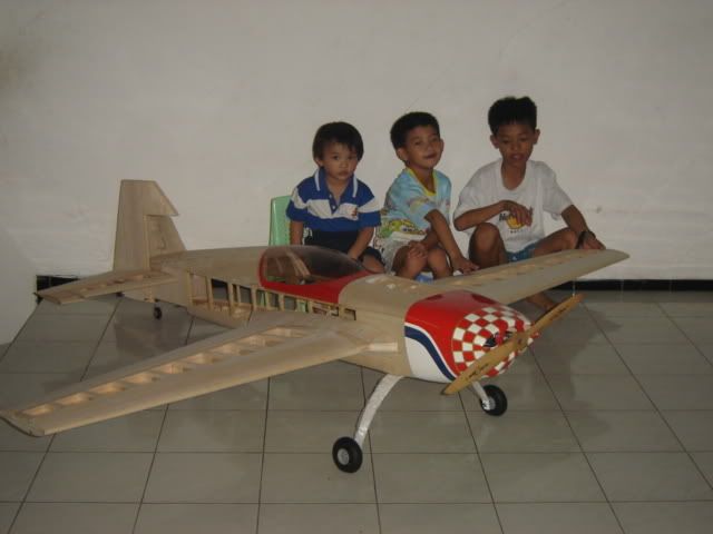

justinus wrote:Setelah bekerja selama 4 bulan, akhirnya pesawatku sampai dalam kondisi Almost Ready to Cover. Berikut fotonya.
Pak De Jus ajarin bikin canopy dan cowl dong gimana caranya ato kemana saya harus cari resep dan cara masaknya sekalian, sadereipun matur kesuwun ngih pak de

toto wrote:Pak De Jus ajarin bikin canopy dan cowl dong gimana caranya ato kemana saya harus cari resep dan cara masaknya sekalian, sadereipun matur kesuwun ngih pak de
Resepnya gampang pak de. Datang aja kerestoran towerhobbies.com

V-un wrote:salam kenal om jastinus.....keren banget pesawatnya.......jd pengen coba ngebuatnya.....bisa mnta plan nya ga om....thanks
Salam kenal juga. Pesawat buatan saya biasanya gak ada plannya pak. Paling cuma gambar airfoilnya.
