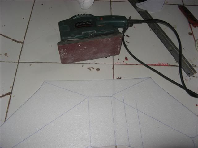

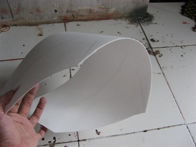

ini die pekerjaan yg susah, nipisin 3mm jadi 1mm. :ha3

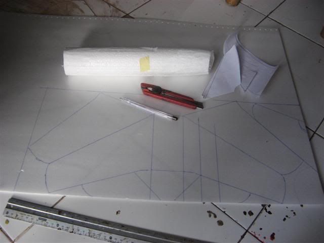

gambar dulu polanya suaya polyfoamnya dipotong sesuai keperluan (kan enggak perlu semua saya tipisin heheheeh)
ini "gosokannya"

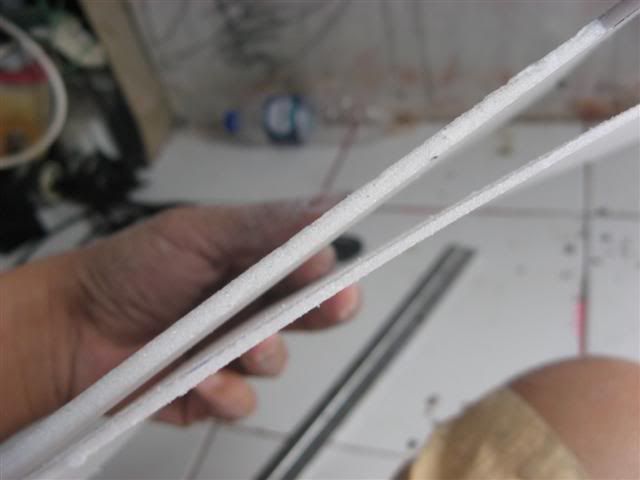

10 menit kemudian ini hasilnya, yg atas yg asli 3mm, yg bawah udah digosok
kalo udah digosok jadi kayak kertas, gampang digulung

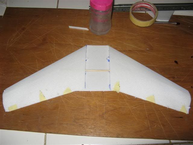

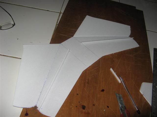

dipotong sesuai pola,siap ditekuk2, enggak lupa ada spar dari polyfoam 5mm
sayap jadi deh

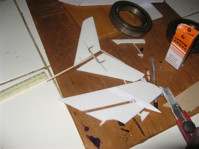

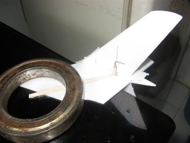

giliran ekor
harus tegak lurus
kira2 begini bentuknya

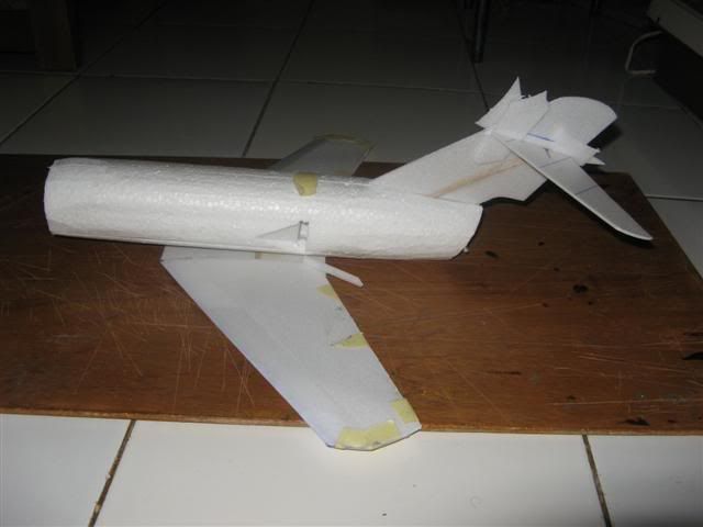

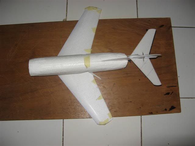

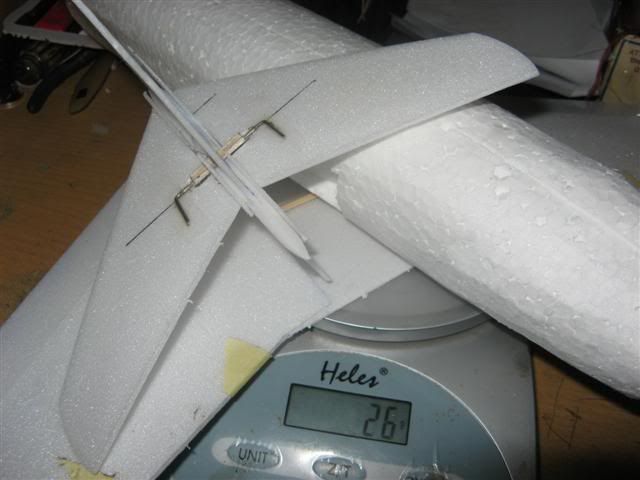

berat kosong airframe , 26 gr ( masih belom finisihing)

itung2an sementara :
1. airframe = 26 gr
2. ED40 + ESC = 20 gr
3. rx = 3 gr
4. servo x2 = 5 gr
6. lipo 2sel/240mAh = 20 gr
7. pushrod2 dan horn = 5 gr
=> total 79 gr, mudah2an masih bisa turun 4-5 gr setelah dipasang semua
dg thrust 67 gr, masih ok lah sampe AUW 80 gr
dg ausmsi terberat di 80 gr, dan wing area 4,2 dm2, maka wingloading masih dapet 19 gr/dm2, masih bisa dipertanggungjawabkan utk pesawat seukuran gini.. :mwr
