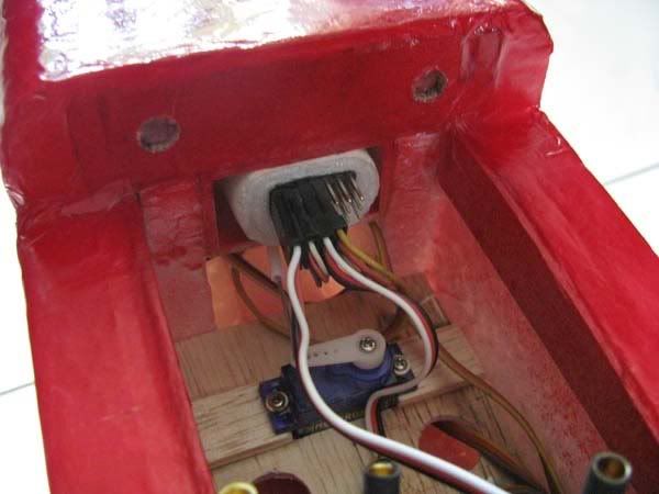

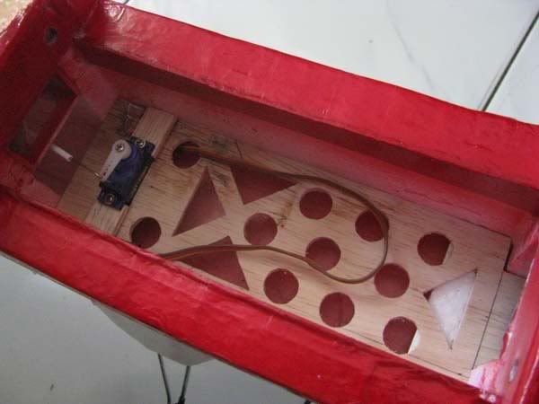

pemasangan elektronik...
servo elevator...
dipasang dibelakang...
biar pushrodnya pendek aja...

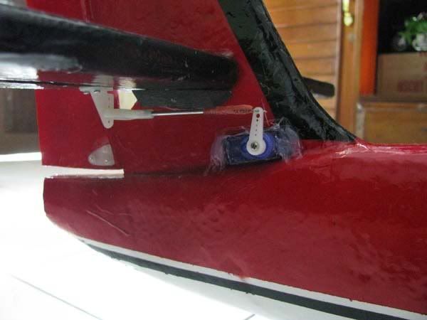

servo ruder...
pake 'tatakan' dari triplek...
buat tempat yang lain jg biar ngiketnya gampang...

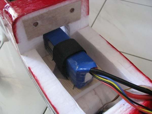

batre ditaruh didepan...
biar akses bongkar pasang gampang...
diiket pake velcro biar ngga lari...
:ha3 :ha3
esc ditengah...
diiket pake cabletie biar ngga berantem ama sebelahnya...
:wek :wek
rx dibungkus busa...
biar ngga pusing...
:pis :pis

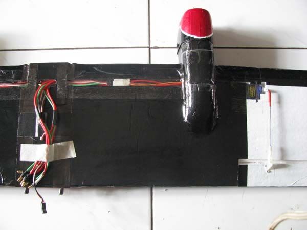

servo aileron...
kabel ke motor dibikinan parit dan diturup lakban aja...
biar mudah dibongkar kalo terjadi sesuatu...

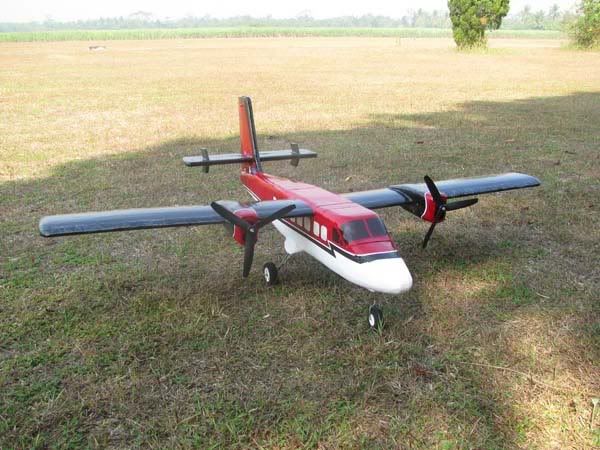

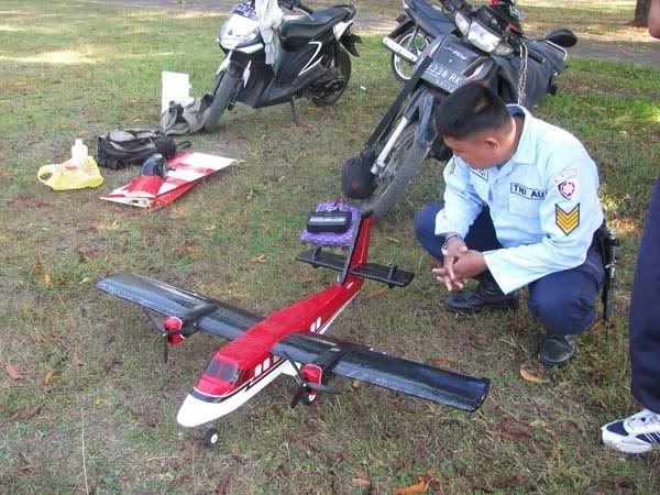

hari ini twin otter dibawa kelapangan...
kali ini ngga dilapangan bisanya...
mesti menempuh perjalanan sekitar 1jam...
twin otter maiden di...
pangkalan tni au wirasaba purbalingga...
setelah sampe lokasi dan bongkar muatan...
diset dan tes...
final cek oleh teknisi tni au...
sersan suryadi...
akhirnya dinyatakan layak untuk terbang...
:ok :ok :ok
