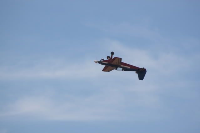

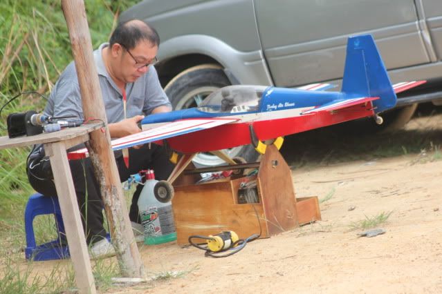

Kalau ke PKU, wajib nyambangi murid-murid di pedalaman Pasir Putih Pak De...
Dah lama nunggu titisan ilmu dari padepokan Cikempong...
Yang langsung berguru ke padepokan Cikempong (om Akim), sekarang dah terbang aneh-aneh, malahan kalau terbang sering ngigau "kasih bahaya sikit..." :ha3 :ha3 :ha3
ini pak De...
