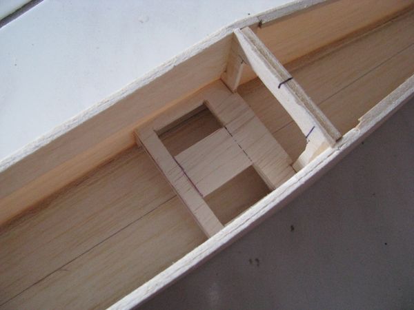

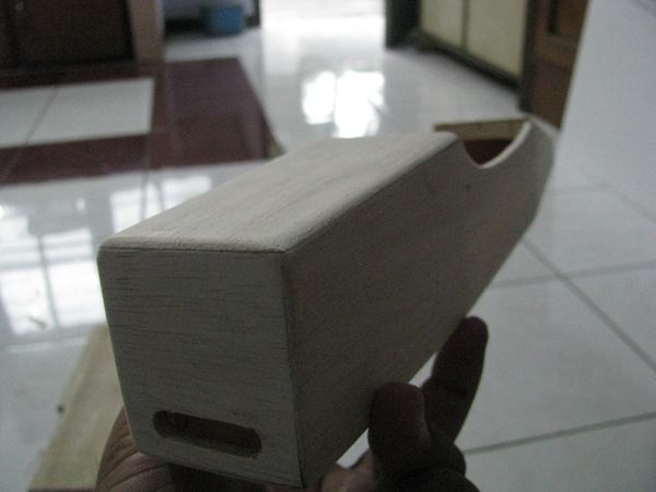

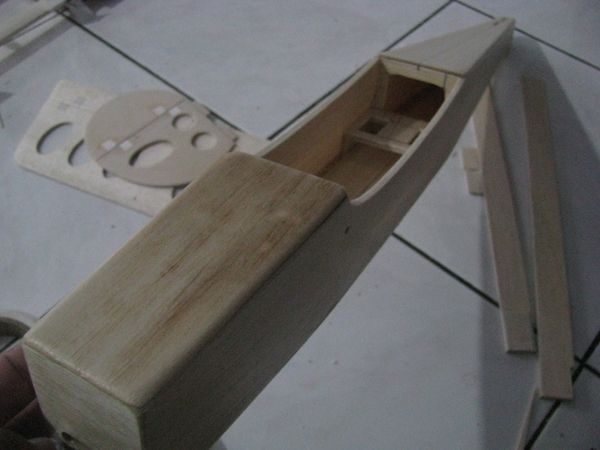

nyambung dikit lagi...
baru sempat nambah bikin tempat servo...

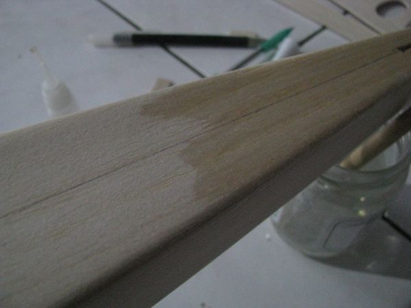

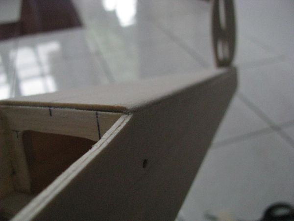

fuselage diamplas lagi...
dirapiin sudut2nya buar ngga terkesan 'kotak' banget...
karena aliran minimalis...
rencana fuselage ngga dicover...
cukup dilapisin pake dope aja...
biar balsanya sedikit tahan air...
setelah kering amplas lagi...
pakerjaan fuselage sementara selasai...
:thx :thx

dope nya jenis/ merk apa om?
bukannya balsa klo ngga dicover masih rentan crack ya?

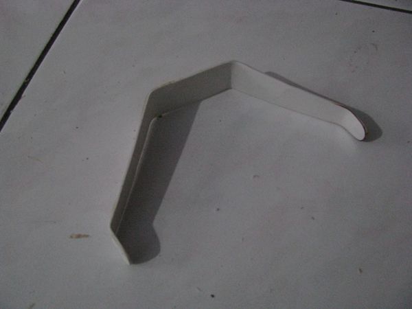

om, nanti pengait wing ke fuselage pakai sistem apa? rencana pakai landing gear apa gak? tx
dope nya bikin sendiri pake herin + mika om...
mudah2an balsanya ngga pecah om...
krn ukuran pesawatnya jg relatif kecil dan ringan...
:thx :thx
pake karet elastik aja om...
udah disiapin tongolannya nih... :wek
landing gear jg udah disiapin...
bikin pake pipa pvc...
tp liat nanti om...kalo terlalu berat ya ngga jadi dipasang... :pis
