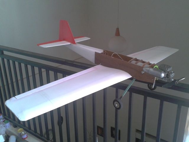

Sorry om BG lagi sibuk selesaikan pesawat coro engine OS 32
Untuk pertanyaannya sudah terjawab oleh suhu WR, sekalian menyerhanakan jawaban dari suhu WR ttg lama terbang. Selama ini om BG selalu menggunakan batterei 3 sel 1300 mAH, maksudnya dalam waktu 1 jam lamanya batt. tsb mampu mensuplai arus (A) sebesar 1300 mili Ampere atau 1.3 Ampere, jadi kalau dihitung dalam menit adalah 1.3A x 60 menit = 78 A menit. Misalkan batt. tsb dipakai untuk menggerakkan motor CF 2812 dgn suplai arus sebesar 10 Ampere (tergantung ukuran propeller), maka lama terbangnya adalah 78 A menit/10 A = 7.8 menit :mwr
