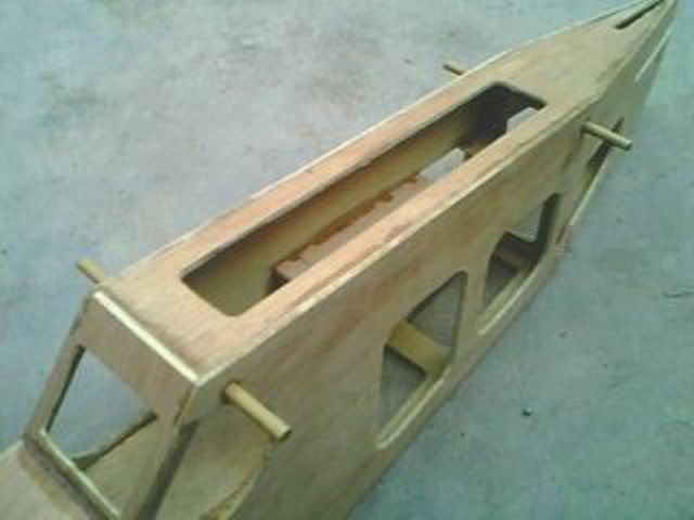

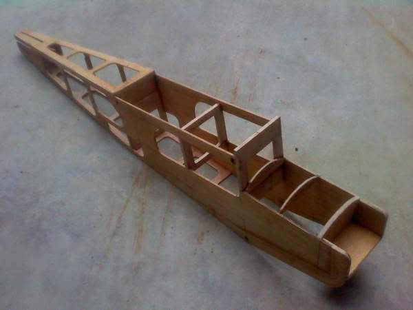

Mohon infonya,kalau mau bikin fuslage :deal bahannya dari jenis apa ya?.kemaren saya coba beli balsa yg hard *** tetap aja nggak sekeras yg dari pabrik. Makasih atas info nya
wasiardhi
Posts: 1655
Joined: 07 Apr 2010, 11:00
Re: Balsa Cutting tool
Post by wasiardhi »
hansdbjm wrote:Mohon infonya,kalau mau bikin fuslage :deal bahannya dari jenis apa ya?.kemaren saya coba beli balsa yg hard *** tetap aja nggak sekeras yg dari pabrik. Makasih atas info nya
sudah coba dengan plywood 3mm blm om hansdbjm..?
Syarif
Posts: 2
Joined: 08 Aug 2008, 11:03
Post by Syarif »
Salam kenal, saya pernah coba pakai triplex 3 mm, tapi jadinya berat sekali, kalau dilubangi jadi ringkih tidak kuat, akhirnya pakai balsa kembali. kalau pablikan kan pakai light ply belum ada yang jual di sini.

kalau saya untuk fuselage dibuatkan tulang lagi di dalamnya...

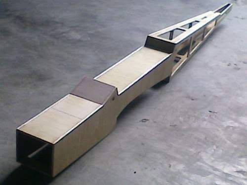

Ratno wrote:urun rembuk....
dari pengalaman sy bergaul dg kayu balsa ....
sy selalu menggunakan pisau cuter , pisau lipat dan amplas dan alat yang dibuat sendiri dari susunan triplek seperti punya mas Prabowo.
hasil seperti di bawah ini
intinya ketekunan dan kemauan...................
emang hasilnya gak bisa kalo dibandingkan dg laser cuting ...lha wong makannya juga beda....makan strom ..ama nasi ....ya jelas gak adil donk..kalo hasil kerjanya dibanding2kan.
