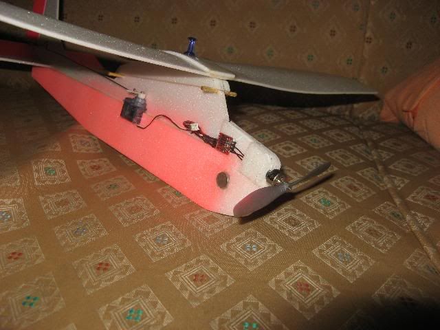

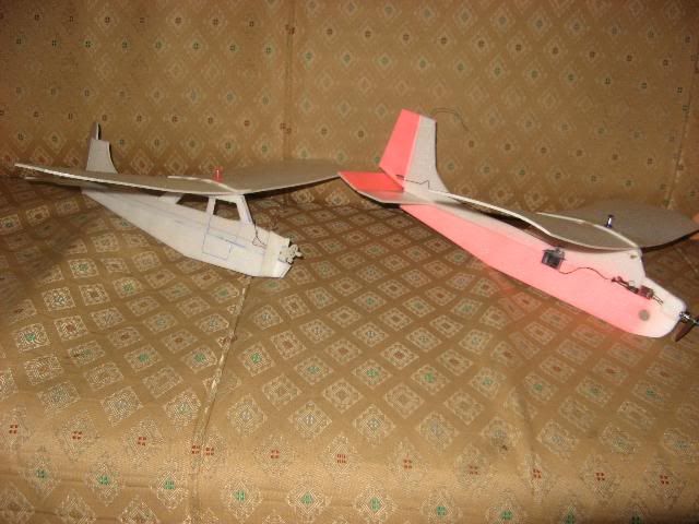

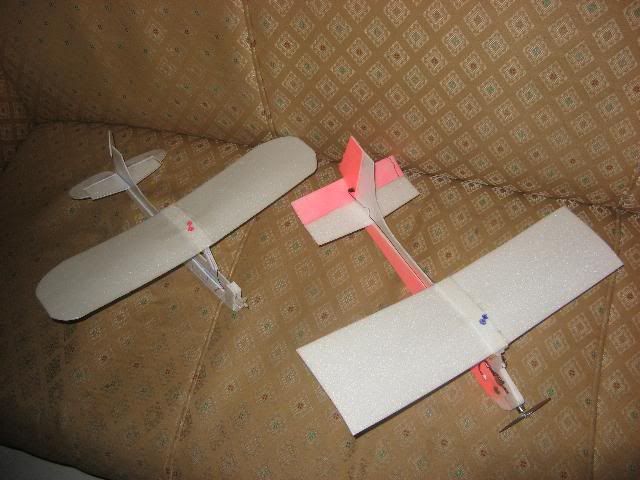

Hasil kejar mengejar jadinya gini
yg merah dg brushless 2 gr, wingspan 40 cm, panjang 40 cm, AUW dg lipo 1s/350mah = 38 gr
yg putih, motor brushed gearbox GPS-7, 3 gr, wingspan 40cm, panjang 35 cm, AUW dg lipo 1s/130mah = 22 gr
yah segitu udah maksimal deh, ternyata susah ngejar2 angka pas 20 gr ajah....masih lebih2 dikit..
(kalo pake combo AR6400 sih yakin dapet heheheheheeee...entar kalo ada yg pinjemin AR6400 deh buat percobannya hehehheeee...sekalian motornya pake yg GPS-6, lebih ringan 1,3 gr dibanding GPS-7)

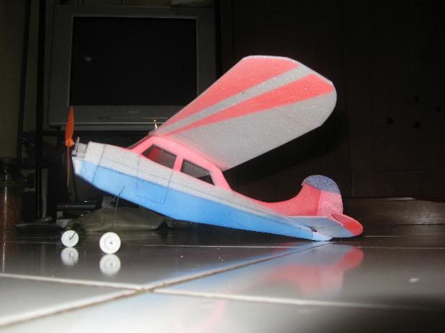

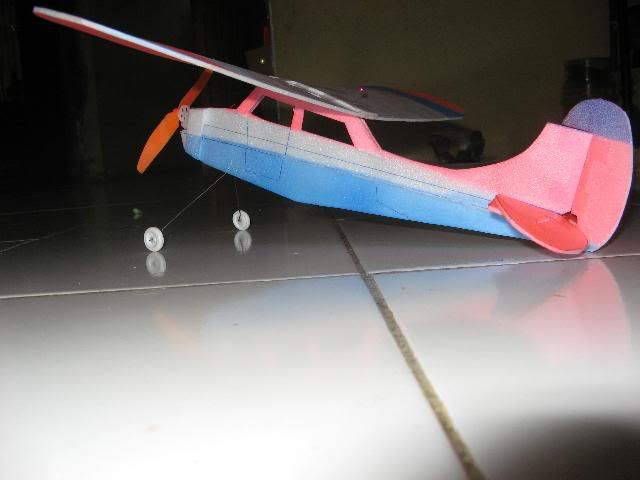

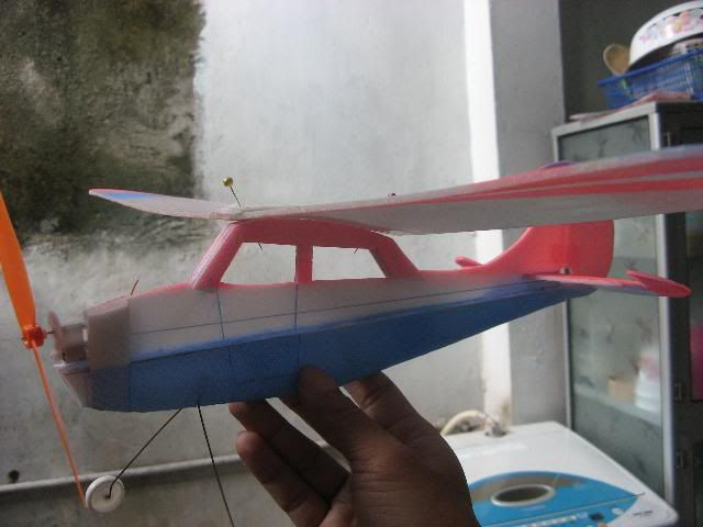

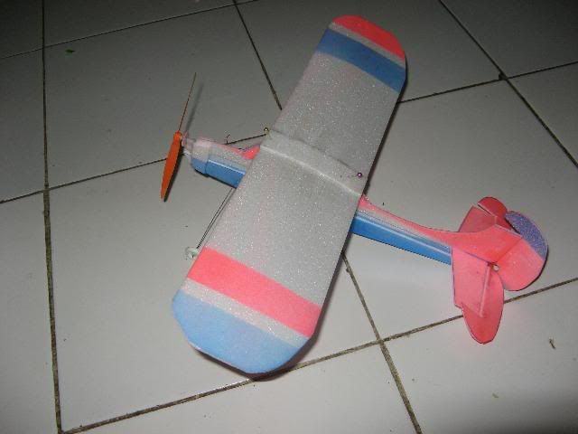

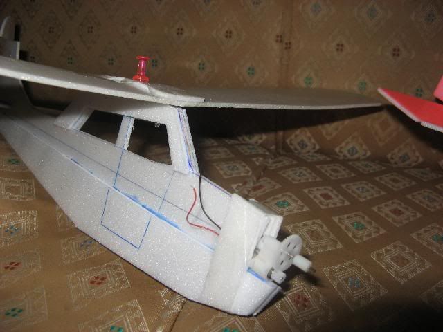

Karena ESC brushed 3 amp/1 sel belum sempet diambil dari kantorpos, maka siputihnya dikaih kelir dulu.. :D
itu dipakein landing gear karena udah gak ngejar2 target 20 gr lagi...., thrust motor GPS-7 dg prop GWS 5030 dapet sekitar 35 gr..jadi mungkin terbang cukup dg setengah throtle ajah (kalo GPS-6 cuman 18 gr)
fandiedge
Posts: 268
Joined: 26 Oct 2009, 19:01
Location: depok
Re: Dibawah 20 gr ( menghayal mode : ON)
Post by fandiedge »
Wah lucu juga yaa!! mantab bang!!
sayapnya cuman pake pentulan doang ya!!
Posts: 9769
fandiedge wrote:sayapnya cuman pake pentulan doang ya!!
bisa begitu, bisa pake magnet, bisa pake karet gelang, atawa dilem ajah langsung juga okeh.. :o

fandiedge wrote:Wah lucu juga yaa!! mantab bang!!
fandi...fandi... ada ada aja..
itukan antena rx..
masa di bilang pentungan... eh.. pentulan..
betulkan bang suhu iwan..
