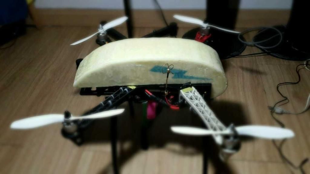

He he be quadnya dah ada body cuma sayang terlalu berat 195gram. Bahan dari styrofoam, fiberglass dan resin. Pakai 4 lapis fiberglass sptnya 2 lapis sudah cukup. Nanti buat lagi deh yang penting tunggu gps untuk coba maiden ulang.Image

kayanya pake fiberglass keberatan Om, sayang batere jadi nambah berat kerjanya krn motor makin tinggi RPMnya. menurut saya pake styrofoam yg besar dan dibentuk udah OK Om...
