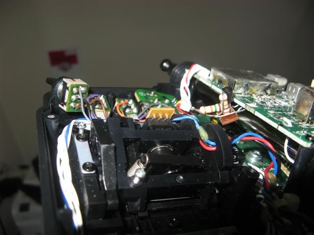

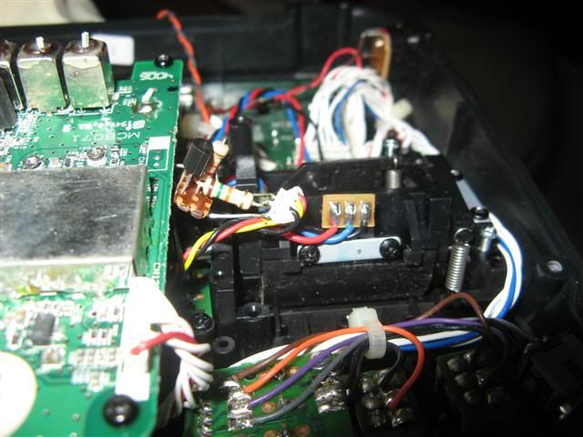

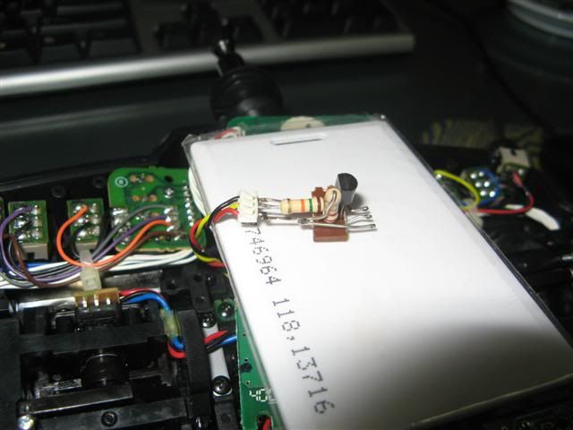

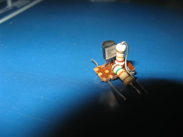

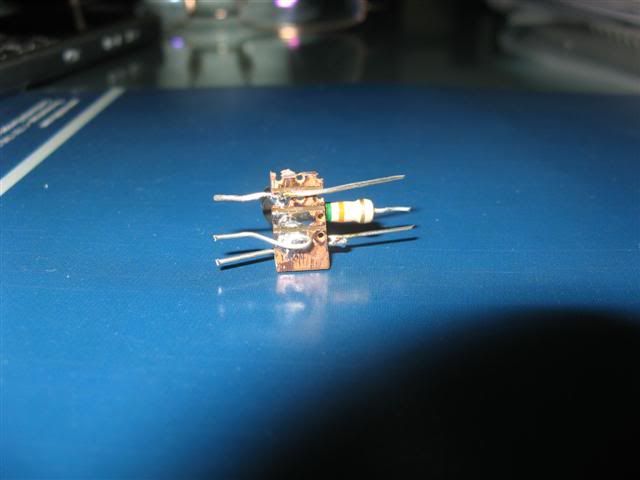

Ini organ cangkokannya, siap dicangkok

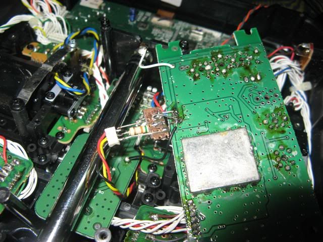

pembedahan dimulai
jaraknya tipiss..

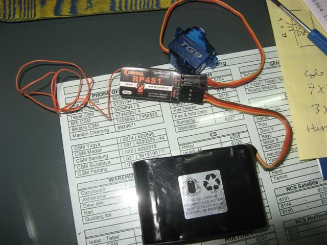

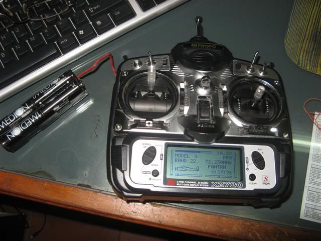

testing dg Corona dulu ( harapanya ini udah Futaba Mode. :D , nanti malem barui buktiin ama rx yg betul2 Futaba mode)
Alhamdulillah, Corona mau sinkron
yagus

berarti cuma butuh tr 2222, r 15K, 22k -> dah bisa ngobrol ma futaba dkk. =P~ =P~
mantap2
Re: TX JR propo XR7 make RX artech,ESKY , FUTABA
yagus wrote:berarti cuma butuh tr 2222, r 15K, 22k -> dah bisa ngobrol ma futaba dkk. =P~ =P~
mantap2
betul, transistor apa aja, yg penting npn, small signal, IC dibawah 500 mA, hfe 40 udah cukup, kan cuman buat inverter doang
resistor juga kisaran 10k sampe 22k
komponen yg saya pake itu ya kebetulan yg ada di laci saya aja hehehehehee, jadi gak mesti itu ( walau pake itu udah terbukti bisa jalan.. :D )
kalo mau bisa pindah2 JR ato Futaba, bisa dikasih switch kayak bang RJB..kalo yg saya modif diatas dibikin permanen ke Futaba , jadi rx JR nya gak dipake dulu .
