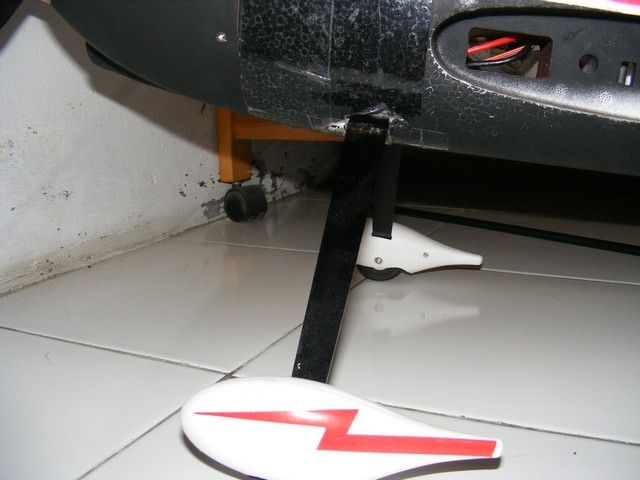

Akibat hard landing,...dudukan main LG Sbach jebol.....
Supaya ngga kejadian jebol lagi (udah 2 kali), dimodif sedikit dudukannya dengan menambahkan 2 potong kayu dijepit di antara celah fuselage...(dikerjakan oleh suhu Bento212)...
Sore ini mau ditest terbang dengan Lipo 4S...
Bagaimana kira-kira powernya ya....
