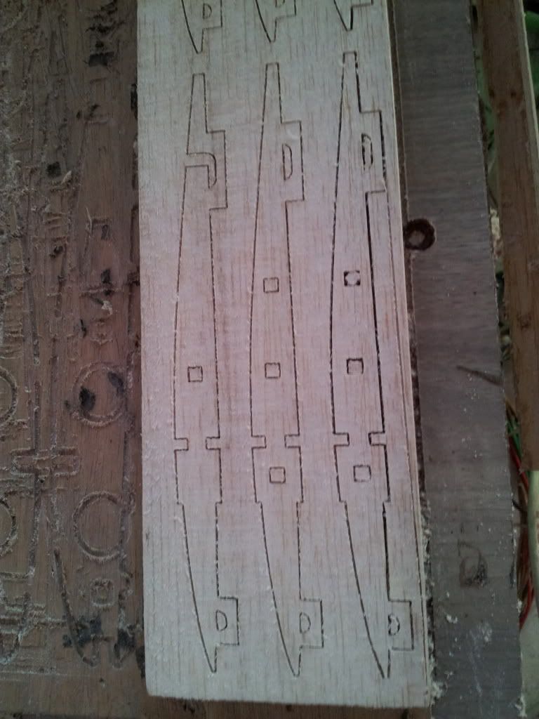

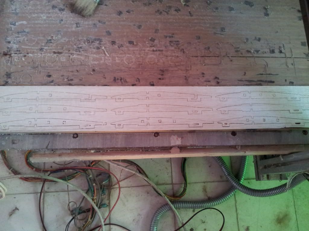

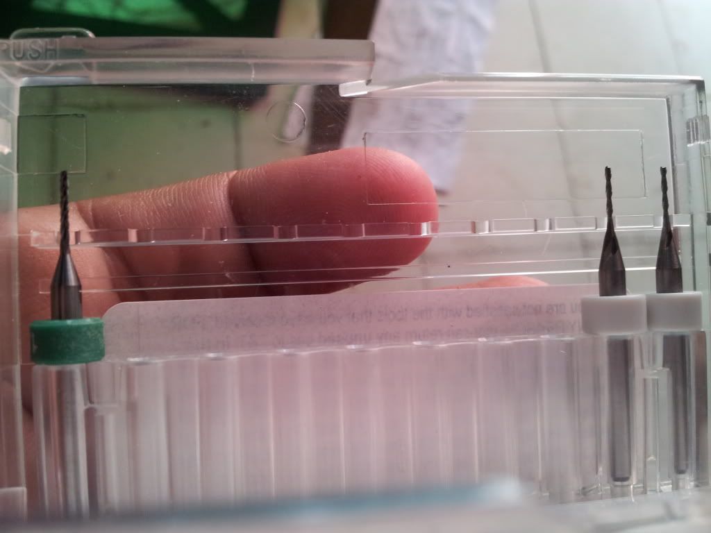

Mata potong yg pesan 2 bulan lalu ternyata baru datang kemaren 0.8mm dan 1mm
Test potong balsa 3mm mata potong 1mm airfoil pylon racer yg tipis tebal 17,62mm dan hasilnya seperti berikut
Close up..

setelah ngikutin forum keajuan makin banyak dan dengan datangnya mata bor yang lebih kecil kemungkinan pekerjaan dengan mesin CNC makin halus serta lebih detail waw....Mannntaaap Om,... :mtp :mtp

Semakin mantap hasil potongnya Om,...ga kalah sama yang laser.
Ada info ngga kira2 berapa biaya untuk invest alat ini? Atau Om jual rakitannya...? :gg
Kalo potong balsa, pakai vacum table atau cuma dijepit kayunya Om?

Investnya start 25mio om untuk cnc router yg layak produksi dan kokoh belum pc dan software lisensi, cnc akurasi dan performanya berbanding lurus dengan cost.
Semakin luas bidang kerja juga makin butuh banyak mekanik penunjang makin $$$. Klo asal jadi paling sekitar 15-18 mio tapi ya kurang layak buat produksi. Cnc laser coming soon om dirumah sudah datang sebagian perangkat siap dirakit. Cnc butuh power gede om 2000watt, klo cnc milling watt besar dirouter contoh yg saya pakai diatas 1200watt.
Klo cnc laser watt juga sama besar, tapi daya paling banyak dimakan water chiller refrigerator. Vacum ada om tapi jarang dipakai berisik, teknik jepit media pakai double tape, dibaut ke meja, atau dijepit. Yg difoto diatas pakai double tape om.
Minat cnc router om? Saya bisa rakitkan hehe.. pm aja

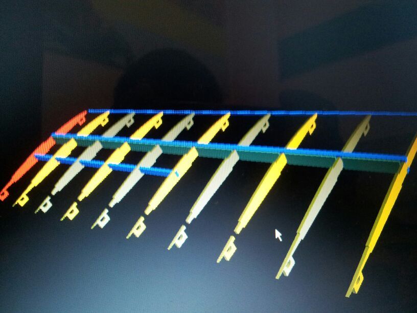

Nanti tak previewkan design sebelum dicutting..
Seperti ini
