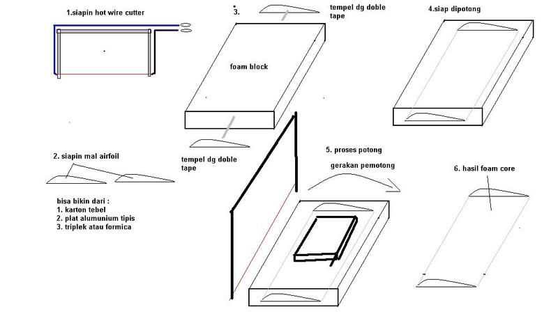

Dodi Setioadi wrote:Om Iwan utk ndapetin foam block itu bisa dibeli dimana ya ?
Trus utk motongnya biar rapih pake pisau potong kayak gimana ?
Foam block bisa dapet di toko2 plastik om, kalo saya biasa belanja di Kampung melayui
uktk motongnya udah saya gambarin diatas, pake hot wire cutter, tapi sebelomnya mesti bikin patron/malnya dulu dari plat alum tipis/tripleks/kertas karton tebel /formika
COba dech perhatiin gambar yang ada No 1 nya,..itu adalah alat pemotong Foam,..bisa dibuat dengan menghubungkan senar gitar (kawat kecil) ke catu daya DC 12 v minimal 3 Ampere (sugested 5 ampere),..jadi alat bantu otong foam,..
semoga membantu

iwan21 wrote:utk yg mau coba pake wingcore dg metode hot wire cutter, saya gambarin deh disini (walau udah pernah dibahas ditopik laen)
Thank's Pak Rodji atas skemanya..... cuma mau tanya utk dudukan hot wire-nya (ujung satu dgn yg lainnya..gambar no.1 kalau pake paralon bukannya nanti ikut meleleh mounting wire-nya apabila dipanaskan) mohon penjelasan suhu...?? :bow: :bow:
Posts: 9769
Kalo PVC sih aman2 aja om terhadap panas dari hotwire, maka nya kemarin saya sampein pakenya kawat baja 0,6mm aja (senar gitar no 1 atau lainnya ), jangan nekelin yg dari elemen setrika.
Keuntungan kawat baja adalah tidak membara saat panas, juga bisa ditarik kencang tanpa kuatir putus (nekelin kalo dah panas dan membara , gampang putus)

iwan21 wrote:Kalo PVC sih aman2 aja om terhadap panas dari hotwire, maka nya kemarin saya sampein pakenya kawat baja 0,6mm aja (senar gitar no 1 atau lainnya ), jangan nekelin yg dari elemen setrika.
Semakin gede ampere catudaya DC yang dipakai, smakin besar diameter kawat yang dibutuhkan, agar kawat tidak kepanasan, karena kalau kelewat panas potongan kurang rapih atau semakin rentan mencong,..
Selamat bereksperiment...
catu daya 10 A harganya sekitar 75rb-100rb di toko elektronik

justinus wrote:
Kalau pake aki mobil bisa gak?
Sangat-sangat bisa om,...pakai senar Gitar No.2 atau 3. worthed,...
