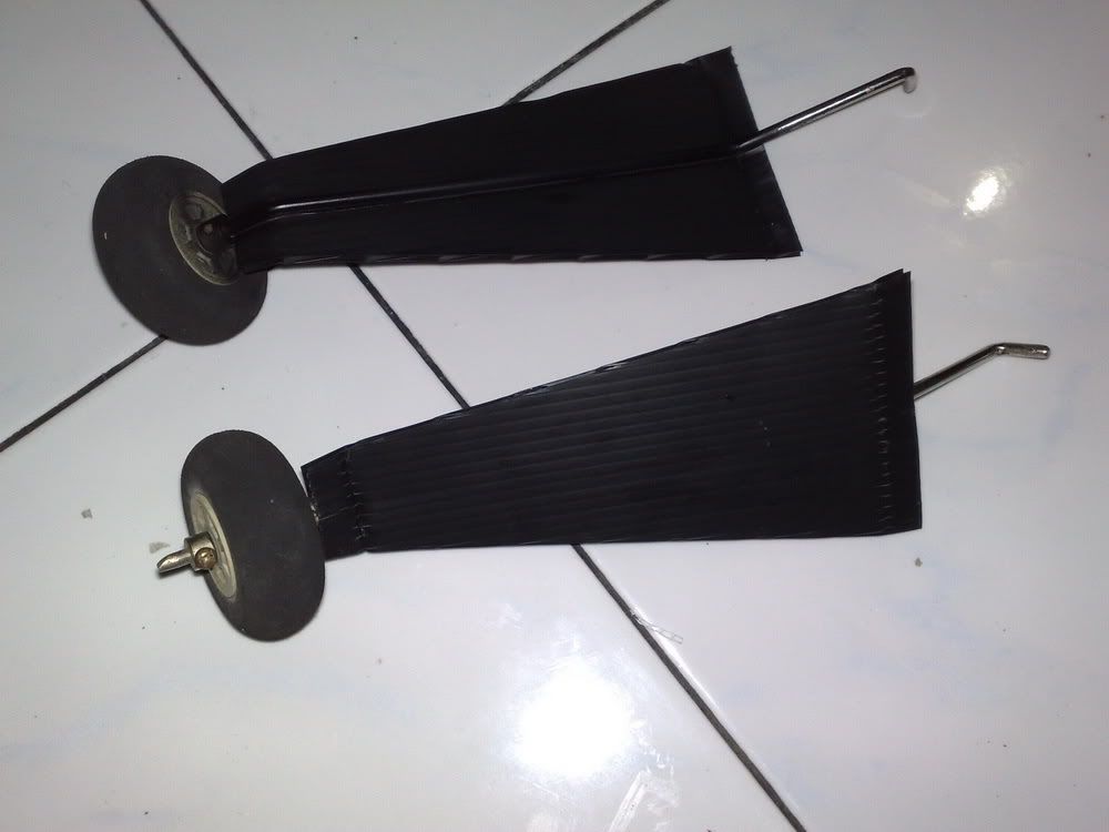

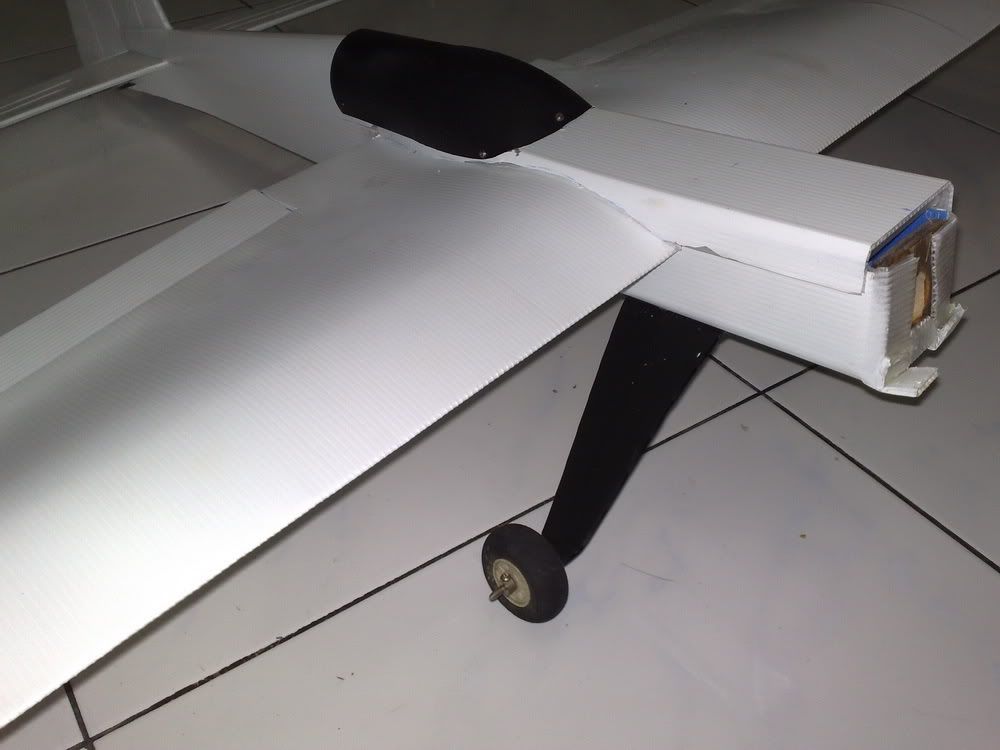

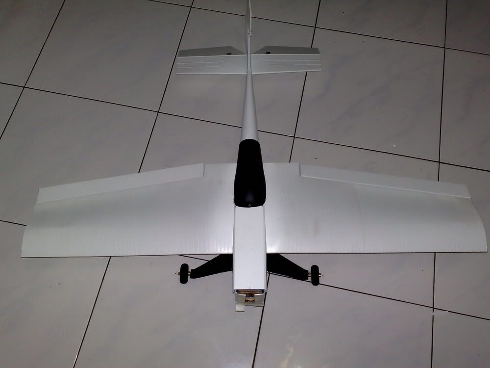

Lanjut dikit.....
Berhubung landing gear keliatan kurus ceking...maka dilapis corro..agar keliatan lebih kokoh...

progressnya udah mulai mendekati final... rapi jalil... ntar kita uji kelayakan terbagnnya di ptpn2 ya..

^^..Sip bro...mudah2an minggu ini kita Maiden kan...jangan lupa kameranya....utk liputan maiden....

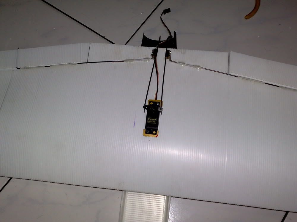

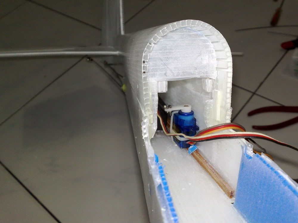

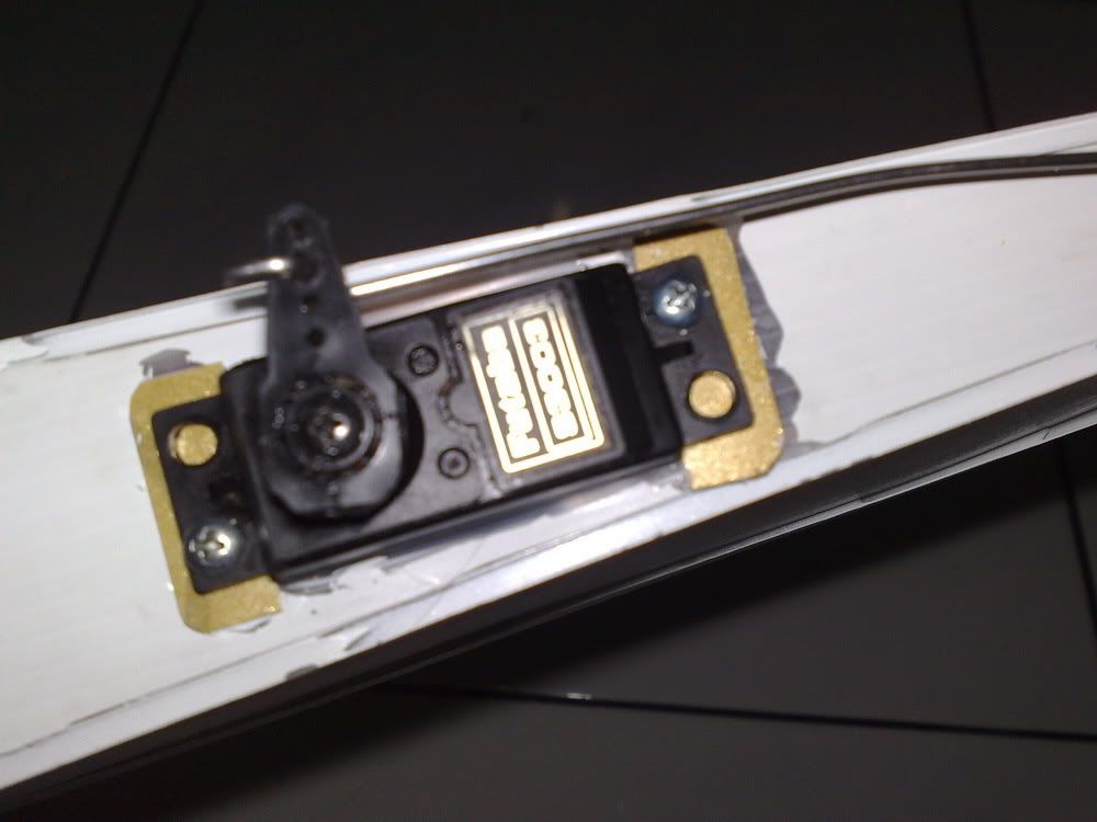

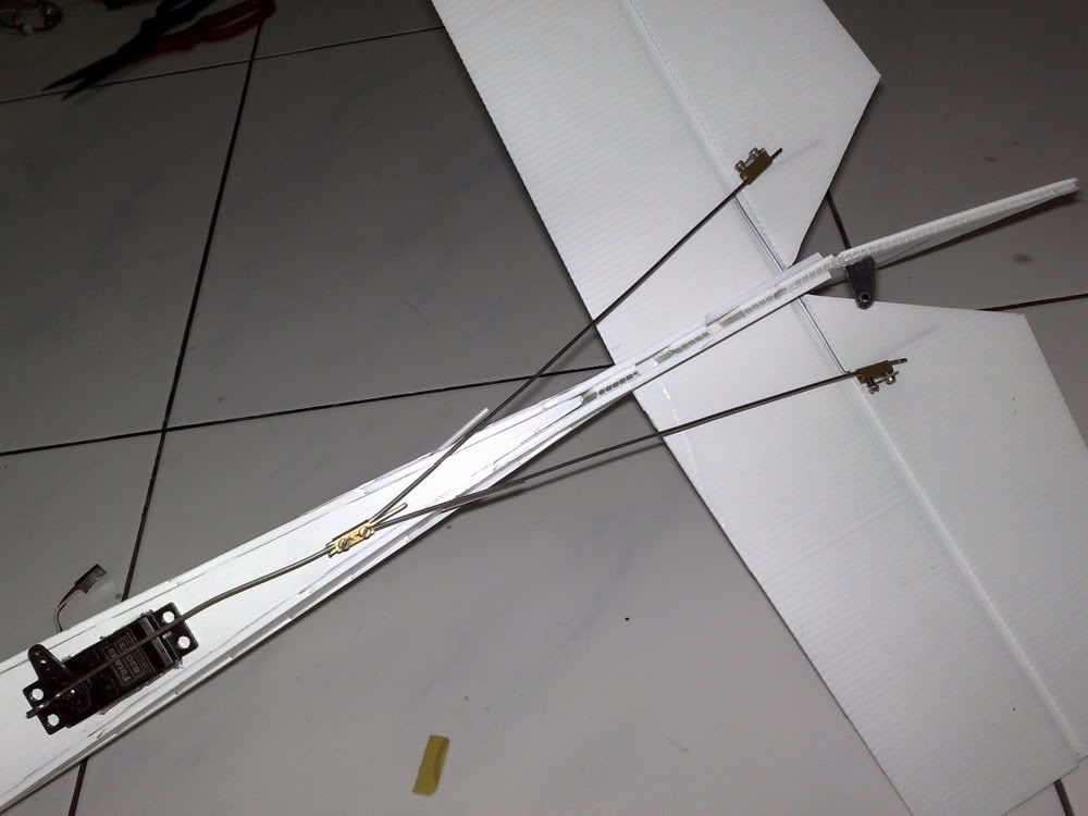

Lanjut Progres....
Pemasangan servo...
pemasangan servo diabntu dengan memakai Potongan Kertu ATM yg kadarluasa...agar baut yg dikuncikan ke corro dapat lebih kuat menahan servo...
Servo Elevator....
Servo Aileron...
Servo Ruder...
Bersambung lagi....mudah2an sempat maiden sebelum tanggal batas....hehehhehe

Wah teknik yg lain lagi nich untuk elevator, salut suhu ni.....ini untuk menghindari efek berkibas ya bang.... =D> =D> =D> , tapi omong-omong itu menghabiskan berapa botol CA ya.... ampe meluber gitu ngelemnya....he..he..h.e. ayo bang cepet diselesaikan.... biar sempat maiden.... =D> =D> =D>

handoyo6299 wrote:Wah teknik yg lain lagi nich untuk elevator, salut suhu ni.....ini untuk menghindari efek berkibas ya bang.... =D> =D> =D> , tapi omong-omong itu menghabiskan berapa botol CA ya.... ampe meluber gitu ngelemnya....he..he..h.e. ayo bang cepet diselesaikan.... biar sempat maiden.... =D> =D> =D>
@Om Handoyo..
Yang meluber itu bukan lem CA tapi Epoxy om..berhubung pas ngelem CA ada sedikit gangguan maka kurang sempurna ngelemnya..jadi gak mau ngelem kuat..so di bantu dengan Epoxy... #-o ..bertambah berat niy..
Mudah2an ntar malem dah bs dudukin engine n tahap finishing... \:D/
