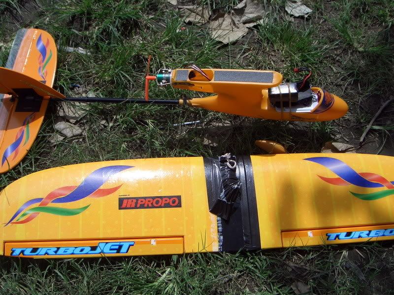

Hasil penerbangan tadi pagi... Gagal total!!
Yang saya kuatirkan terjadi... propeller!!
Sampe di lapangan rembiga kurang lebih jam 10, saya langsung keluarin WD.. ngga sabar rasanya lihat WD Copet beraksi...
Batt Flight Power 2cell udah saya siapin buat test pertama...
WD langsung di handlaunced... Wooupss... nuncep!! Coba lagi ahh mungkin kurang sigap narik elevatornya...
WD di handlaunched lagi... sampe 3 kali... dan... nuncep terus... saya udah curiga, kok kayaknya prop ngga bisa ngangkat, padahal suara motornya udah cukup melengking! :-k
Saya jadi ingat kata om iwan... propnya kekecilan dan juga ngga sesuai bentuknya.. :-k
Saya masih penasaran dan kurang puas, batt saya ganti pake Li-po 3 cell 2200mah... waktu dicoba di darat cukup menyentak powernya...Saya pikir ini pasti bisa... WD di handlaunch lagi, kali ini sambil lari... Wouuzzz.... terbang sebentar terus nuncep lagi... Brraakk!!! Lansung ilang deh mood saya... ](*,)
Setelah di periksa prop ngga muter karena dudukan plastic dalamnya selip dan lebur.. #-o
Alhasil pegangan wing (yg dari plastic) patah... Seperti biasanya Fuselage, Wings semua dalam keadaan baik....
Wah saya kecewa sekali.... akhirnya WD saya masukin mobil...

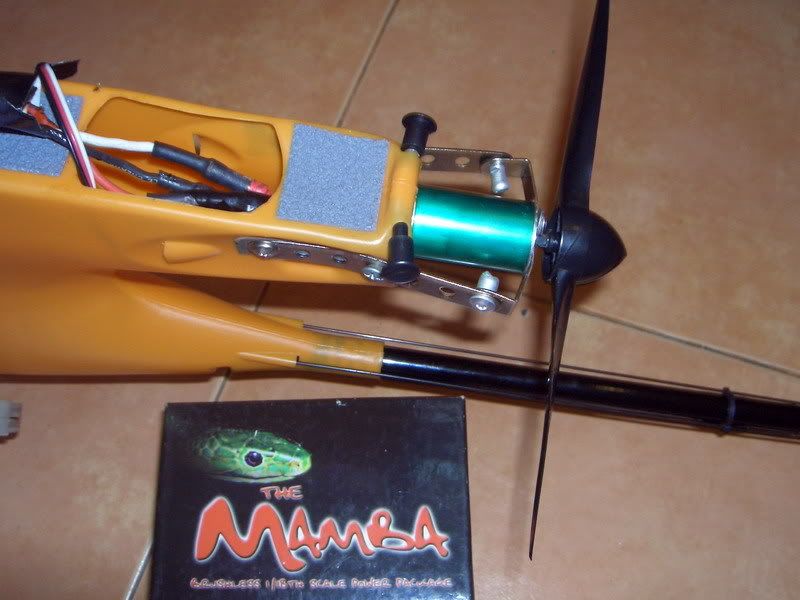

1. Nuncep tanah terus ?, coba cek lagi barangkali posisi pasang motor agak nunduk kebawah ? sehingga ada down thrust? , karena mestinya kalo kalo thrust kurang gede si WD masih bisa glide, enggak langsung nuncep., coba liat foto dibawah, kayaknya posisi motor rada nunduk dikit.
Baiknya posisi motor bagian belakang agak mendangak sedikit keatas ( sekitar 1 derajat)
2. Atau sudut llemparan terlalu nunduk atau lurus, kurang mendangak ?....
3. Trus posisi CG apa tetep masih di spar sayap? ,mengingat posisi motor bergeser lebih kebelakang dari aslinya, juga posisi batere yg ada diatas servo/lebih mundur dari aslinya?
coba cek satu2 lagi deh om, barangkali ada yg terlewat

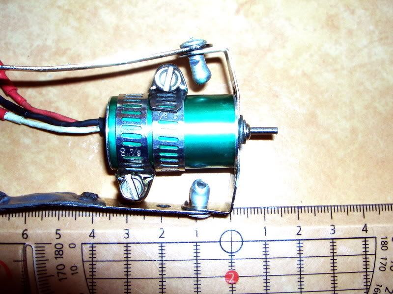

Oya, coba tolong lihat foto motor Mamba saya om,
Shaft panjangnya engga sampai 1.5cm...
Diameter shaft 2mm
Jarak antara lobang mounting 1.7cm
kira-kira ada ngga yg jual extension/adapter supaya bisa dipakein prop yg pake mur..
Kalau pakai Gearbox, type apa yg cocok buat BL tsb?
Saya tunggu masukannya, thx :)
