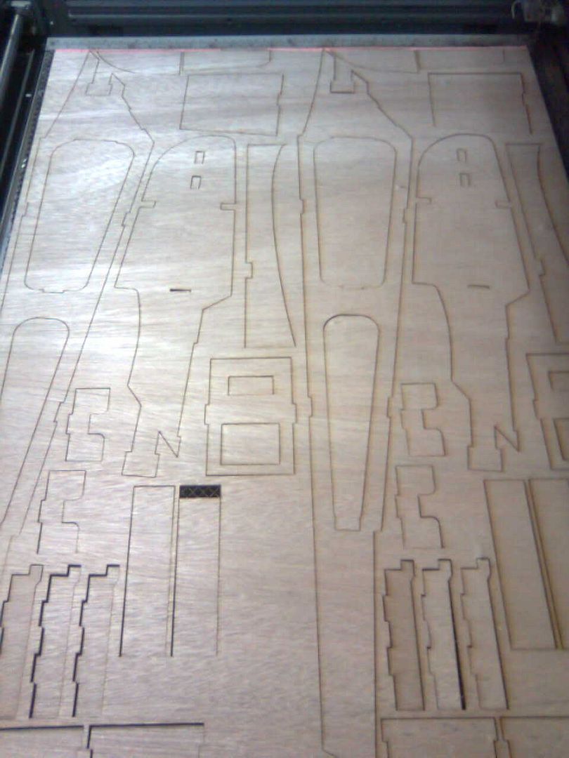

Budi wrote:15 menit???.......apa karena presisi jadi tinggal plek-plek-plek????
iya om cepet koq, soalnya udah ada kunciannya di tiap parts jadi tinggal di pasang aja trus di tetes tetesin CA. sambil nonton TV juga bisa om :lol: :lol: :lol:

justinus wrote:
halimc17 wrote:
Ini pake kayu apa?
untuk fuselage ini pake triplek (palem) om jus, saya juga masih kesulitan cari triplek yg ringan tapi kuat + triplek itu kan tebalnya beda beda om.
rata2 kalo saya cari triplek yg ringan orang materialnya bingung ... koq malah cari triplek yg jelek mas?

justinus
Posts: 1225
Joined: 03 Apr 2007, 15:53
Re: Home Made Low Wing Trainer Laser Cut T2i
Post by justinus »
Itulah kelemahan kita, belum punya material yang bagus. Tapi ini bagus buat beginner, karena materialnya kuat.
