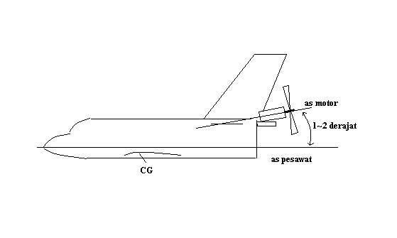

chandra wrote:Halo Pak GandrungMabur,
saya mau bertanya mengenai, pemasangan motor untuk pusher dengan posisi motor di atas CG perlu up trust +/- 3~4 drajat.
yang dimaksud dengan up trust itu masangnya gimana ? apakah posisi motor dan prop miring ke bawah ?
dan CG yang dimaksud itu garis tengah sayap ?
Terima kasih sebelumnya.
chandra.
Gambar dibawah mungkin bisa menjelaskan maksud pak G/M
CG = Center of Gravity
chandra.
Dear Pak Chandra,
Mohon maaf terlambat replaynya, dan sudah dengan jelas digambarkan oleh Om Iwan21(Trims Pak Iwan). Sebetulnya trik ini dari analisa beliau, waktu test sudutnya kebalikan seperti gambar penjelasan Om Iwan21, sehingga pesawat langsung menghujam ke tanah. Mongkin benar pendapat Pak Chandra, bukan diatas CG, tetapi posisi motor diatas garis pusat lift. Kira2x di posisi garis tengah cord sayap. Demikian Pak.
Salam
GandrungMaBur

Terima Kasih Pak Iwan dan Pak GM, atas penjelasan dan gambarnya .
Kemarin saya buat pesawat seperti model WD, posisi motor 3 cm diatas garis tengah cord sayap (dibelakang sayap/ pusher) dan di pasang 0 derajat.
waktu di lempar tanpa tenaga motor, glide cukup bagus. kemudian motor saya hidupkan dan dilempar
pesawat langsung nyungsep ke tanah. dan bila pesawat diletakkan ditanah cenderung belok ke kanan.
motor pake TP 2208-21, prop 7040.
kemudian saya rubah posisi motor miring ke bawah 15 derajat ( dilihat dari samping), dan miring ke kiri 2 derajat ( dilihat dari belakang pesawat), kebalikan dari pesawat Pak GM.
tetapi karena angin lagi kenceng banget , pesawat belum dicoba sampai sekarang.
setelah melihat gambar posisi motor BeeDee 5 , berarti posisi motor di pesawat saya kebalik ya ?

Posts: 9769
Betul pak,utk posisi motor diatas garis tengah body dan diatas CG serta dibelakang sayap,mesti dikasih up sedikit 1~2 derajat

iwan21 wrote:Betul pak,utk posisi motor diatas garis tengah body dan diatas CG serta dibelakang sayap,mesti dikasih up sedikit 1~2 derajat
Iya Pak Iwan nanti saya rubah lagi dudukan motornya,
Terima kasih,
chandra
