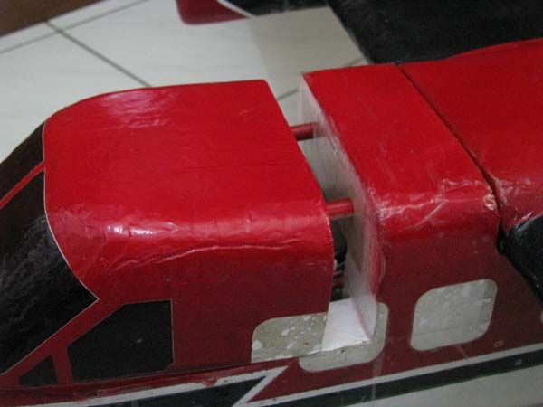

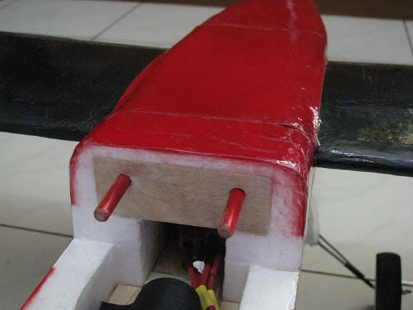

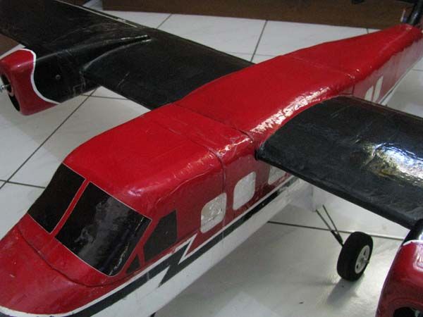

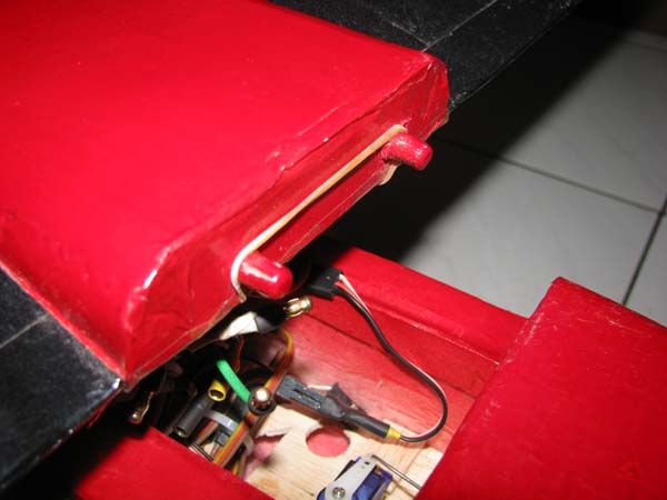

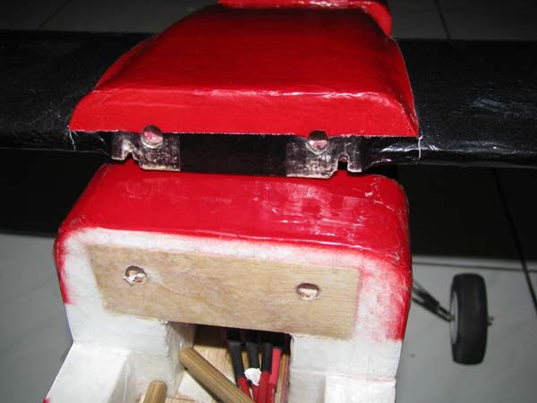

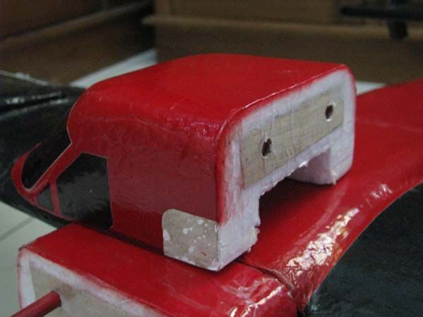

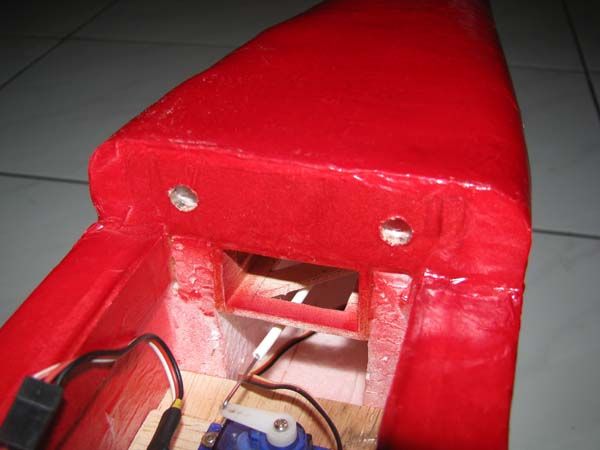

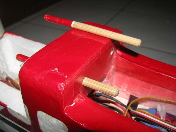

detailnya :tlt :tlt :tlt :tlt :tlt
dua batang stik bambu digunakan untuk mengunci wing dari depan...
usahakan lobang pada wing dan body bener2 lurus...dipasang sedikit penguat dari triplek atau balsa...
pada bagian TE dipasang sedikit dowel dari bambu juga...
dimasukan kelobang pd body belakang biar ngunci...
setelah dipasang akan tampak seperti ini...
sisa stik bambu yang masih nongol digunakan untuk mengunci bagian depan...yang juga diberi lobang...
cukup dorong sedikit kebelakang...dan terkunci cukup kuat...
penampakan akhir...rapi tanpa tali...lengket tanpa magnet...
