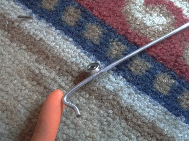

Maksud suhu Iwan bearingnya tidak bisa disolder?, kalau saya bisa kok, ini contohnya
Re: Twin motor, contraprop, sebuah pemikiran dari pojokan Bekasi
unding wrote:Maksud suhu Iwan bearingnya tidak bisa disolder?, kalau saya bisa kok, ini contohnya
saya pake solder 80 watt tetep gak bisa pak, apa saya yg salah caranya ya ?
unding
Posts: 885
Joined: 24 Mar 2011, 22:39
Location: Makassar
Post by unding »
Bukan caranya yg salah pak, tapi kita masih membutuhkan zat pembersih permukaan logam sebelum disolder, zat pembersih ini kita harus kita racik dahulu, bahannya adalah Asam Chlorida (HCl) dan logam Zn (Zeng). Logam Zn bisa didapatkan pada elektroda negatif batrei kering (batt ABC, National dll), caranya lepaskan dulu pembungkus luarnya (plat tipis), setelah platnya lepas, maka kelihatan logam Znnya, bersihkan logam tsb dari serbuk hitam (bubuk batrei) lalu digunting menjadi potongan2 kecil, siapkan HCl secukupnya pada wadah gelas (20-30)cc saja. Lalu masukkan potongan2 Zn tadi kedalam HCl, akan terjadi reaksi terbentuknya gelembung2 gas hidrogen, biarkan hingga tidak terjadi reaksi lagi (penambahan Zn), setelah selesai larutan ditambahkan air dgn perbandingan 1:1, saring larutannya (kapas/tissue) dan siap pakai.
Logam yg hendak disolder dibersihkan dulu dgn amplas halus lalu oleskan larutan tadi pake lidi.
Stainless Still juga sdh dapat disolder dgn bantuan cairan tsb.
Silahkan mencoba.....

Zn = Zinc atau Zincum yg dalam bahasa indonesia disebut seng. sayang nya, seng yg dipakai untuk atap sudah banyak campuran logam lainnya (bukan Zn murni meskipun namanya seng). karena itu om unding pake bahan kulit batt yg kandungan Zn nya lebih tinggi.
Cara nyolder ini sering kita lihat dipakai oleh tukang panci keliling, kalau menambal pantat panci yg bocor ...
Saya sendiri juga pake cara ini kalau nyolder kutup batt lipo yg belum di vertin (belum ada bekas timah nya).
cuman biasanya saya minta cairan nya ke tukang solder panci yg biasa lewat di depan kantor, jadi nggak pernah tau bikin nya bagaimana.
reaksi kimianya
2 HCl + Zn -----> ZnCl2 + H2
hati2, gas hidrogen nya mudah terbakar...
