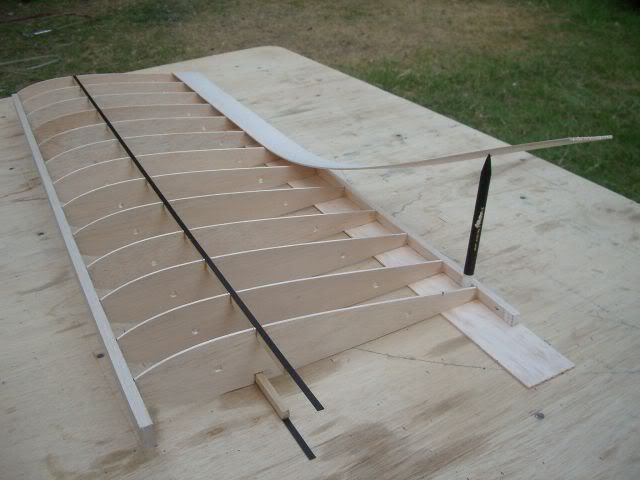

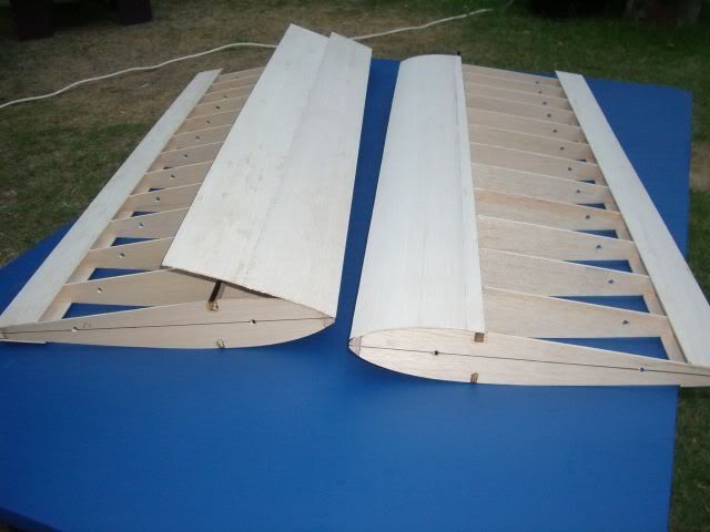

Ary wrote:Mulai dicover dgn balsa 2mm , diawali dgn trailing edge balsa 2mm lebar 5cm,
bagian atas dan bawah ....
dilanjutkan dgn cover bagian leading edge , panel kiri awalnya dan panel kanan yg sudah jadi,
dicover dgn balsa 2mm bag atas dan bawah juga....
Bali sih , emang gudang nya perajin kerajinan tangan, sentuhannya halus...
Jadi jangan heran kl hasil garapannya pak Ary bisa lebih bagus ketimbang ARF luar...
Keep posting pak untuk kemajuan aeromodeling tanah air..

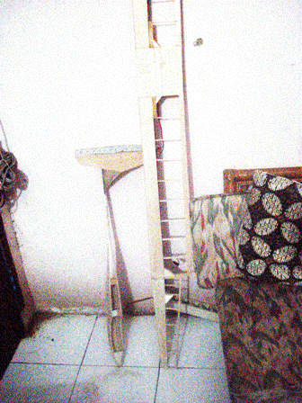

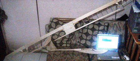

guppy belum selesai
Post by anjar_srac »
guppy saya belum selesai dibuat ini gambarnya
belum dapat kawat yang keras,ringan,kecil
untuk vertkal dan horisontal ekor ya
ws 2100 mm
panjang bodi standar
tolong yang jual mono kot transparant ada dimana
tanks
