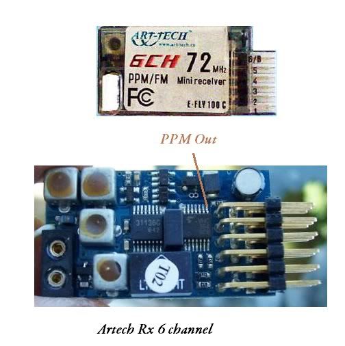

bermodalkan postingan om WR dan rx Artech serta tanya via ym akhirnya dikirimi foto yang lebih jelas. Semoga bisa dipakai juga oleh teman-teman yang mau mencoba. Sangat MUDAH SEKALI.
Asalkan modal bisa solder alakadarnya :
1. Solder
2. Timah dikit saja
3. Kabel jack earphone (potong dari earphone rusak komplit kabelnya juga)
4. RX Artech (kebetulan punyaku bawaan WD bekas beli dari salah satu senior member Gaero dulu)
5. TX Artech masih ada xtal txnya 35.180
6. Sebiji servo (ini buat ngetest aja apakah rx bekerja atau tidak)
7. Karena belum pasang kabel power USB maka pakai batere rx 4.8V biasa aja.
8. Modal gambar dari postingan depan
RX sejuta umat kalo mo solder dari bagian bawah kiriman om WR
tampangnya RX setelah dibongkar casingnya.
tuh dah nampak kaki pin ic yang dipakai.

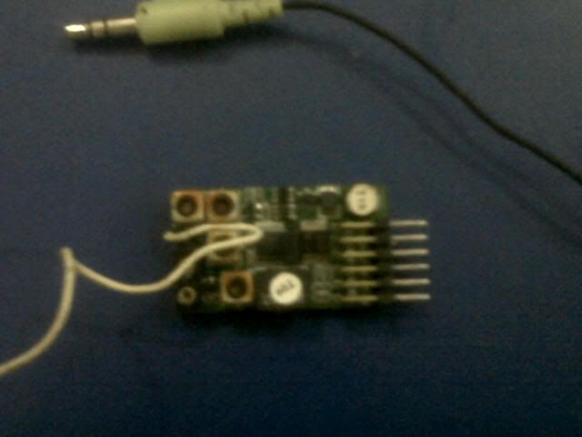

Ground saya ambil dari kaki pin servo yang negatif (-) terserah yang mana pun boleh.
ini punya saya setelah dipreteli dengan kabel earphone bekas. Pin kaki ic udah dibidik2 sambil cocokan dengan gambar atas.

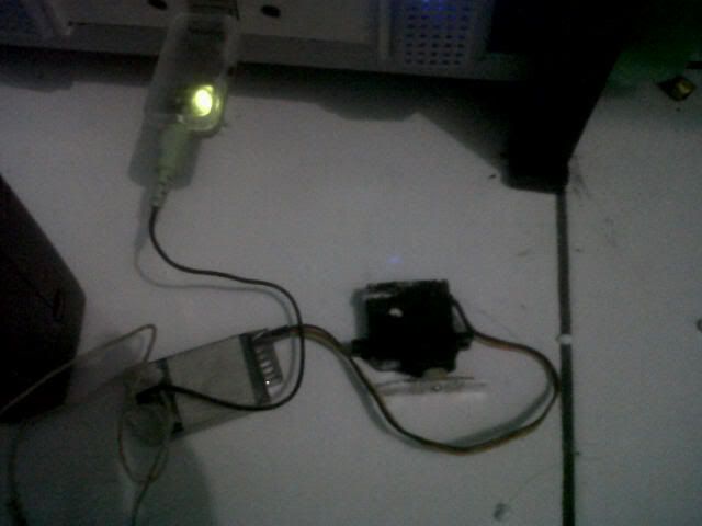

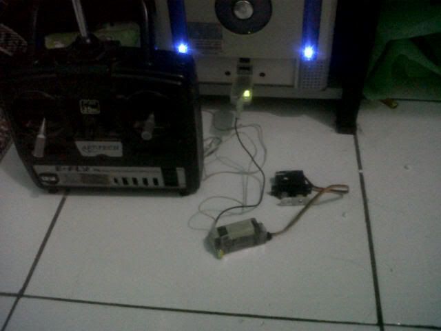

dah selesai solder dan sekarang pasang langsung ke pc + 1 servo buat ngetest rxnya bekerja atau tidak, maklum rxnya udah lama dibiarkan teronggok saja.
siap dah dan setelah dicoba berhasil dengan baik.Sekarang sudah bisa terbang simulator tanpa kabel2 segala.

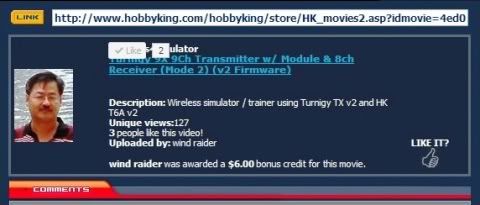

Wind Raider wrote:Gara2 youtube ngadat , saya titipkan videonya di HK , ehh malah dapet bonus dari HK ....
link: http://www.hobbyking.com/hobbyking/stor ... 3a74f7503b
Memang nilainya ndak seberapa , tapi paling tidak ada apresiasi dari mereka .
Saya bagi ke pengembang program Er9x lima dollar .
Jadi tinggal satu dollar .... :lmao:
