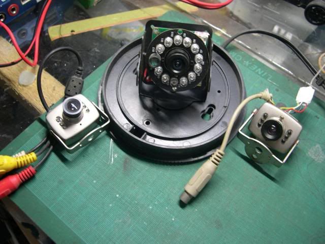

sesuai dengan judul,..
bisa ga ya kamera cctv dipakai untuk camera fpv?
kalau bisa apa saja yang harus dirubah?
alasan saya bertanya karena kebetulan ada beberapa camera cctv yang tidak terpakai,..
berhubung camera fpv saya hancur,..jadi saya ingin mencoba memanfaatkan yang ada dulu...
trims suhu

Pada prinsipnya semua jenis kamera asalkan ada keluaran videonya bisa dijadikan kamera FPV, yang membedakan adalah berat kamera tersebut, untuk kamera FPV didisain seringan mungkin dengan tidak meninggalkan kualitasnya sedang CCTV karena pemasangannya digantung maka beratnya tidak menjadi soal. Jadi kalau kamera tersebut cukup ringan maka bisa saja dijadikan kamera FPV, kelebihan kamera CCTV karena dilengkapi dengan lampu inframerah sehingga bisa digunakan malam hari.

kalau untuk power apakah semua sama 12V/lipo 3s?
jadi saya tinggal menghubungkan kaki +, kaki -, dan sinyal saja ke video sender ya suhu??

kalo soal bisa asal ada composit out utk di colokin ke vdo transmiter / v sender berarti bisa, masalahnyai, kayaknya kamera cctv kwalitas gambar tdk bgt jd penting ya...so mkn gmbrnya jelek... :pyg
sebaiknya mas BBT, cobA TRUS DI share disini, siapa tau hsilnya ok, mumpung sampeyan sdh punya cam cctv yg nganggur :deal

CCTV biasa ??..............bisaaa...........tinggal cari saja yg ringan dan minta yg input powernya 12 v dc, harga kisaran 125 rb up :D

om sahid : kalau yang warna hitam itu di cctv gambar nya bagus,..ga tau nih nanti kalau di masukan ke video tx jadinya gimana,...
om suhu NF : wah...berarti uda pernah dicoba dong,..yang warna hitam itu besarnya dan berat hampir sama dengan punya hk yang kemarin saya hancurin...dan adaptor yang dipakai outputnya juga 12v
