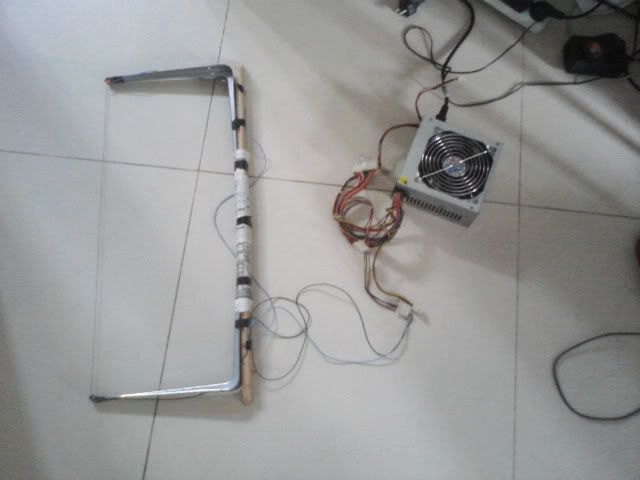

bisa kq om emg selama ini sya juga pakai power suplay bekas komputer dan pake arus yg 12volt(kabel kuning dan hitam).. iaa jadi inti'a cuma menghubungkan positif dan negatif dgn kawat/senar gitar,,
nii gambar'a.. :
utk menyalakan powersuply'a sambungkan kabel hijau dan hitam'a jangan lupa di colok juga ya ke sumber listrik'a..
nii gambar'a.. :

yg saya coba , pake 5 volt utk bentangan snar gitar 30 cm terlalu over......

power suplay cpu bekas
senar gitar
kabel2
penegang senar gitar
senar gitar
kabel2
