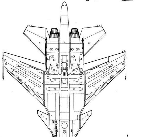

Ide dari seorang rekan
" bang, Full back saya kok lemot padahal twin EDF-64, kalo saya tambah satu motor lagi bisa gak?"
ok, kalo gitu saya coba cari2 gambar si fullback dulu buat ilustrasi deh
saya ambil bagian badan ke ekor aja, karena yg akan dioprek cuma disisi itu aja
lanjut besok ya, udah ngantuk hehehehee

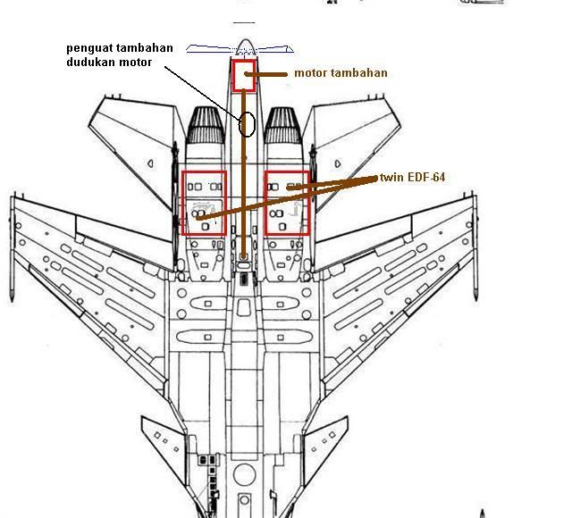

saya hanya coba menuangkan ide teman tsb jadi tulisan aja kok,
sebenernya modifikasi ini bisa menghasilkan 2 rasa, tergantung set-up nya :
1. rasa power assist aja
2. rasa afterburner aja
sebelum mulai nulis2, saya ungkapin dulu pro dan kontar yg kebayang
Pro :
1. bisa menambah tenaga sesaat, terutama saat take off , saat maunver, high speed flyby
kontra :
1. menambah berat total , karena ketambahan motor + ESC + batere
2. nambah ruwet juga pengkabelan. instalasi motor tambahan, ruang utk batere tambahan

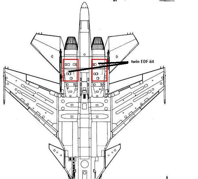

Ok, kita coba oret2 dulu
aslinya kayak gini :
rencana modifnya jadi gini, nambah satu motor di tail cone

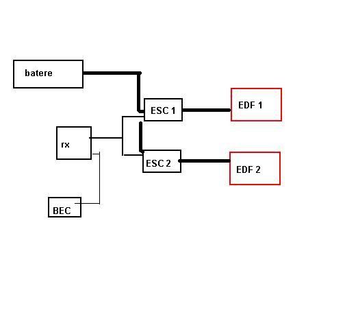

Rangkaian asli ESC dan twin EDF :
1. ESC di paralell dg Y harness
2. BEC optional, jika ESC sudah ada BEC, BEC external tidak digunakan
3. Jika ESC sudah ada BEC, salah satu kabel merah dari salah satu ESC yg kearah Rx dikeluarkan, jadi rx cukup dapet catun dari 1 ESC aja

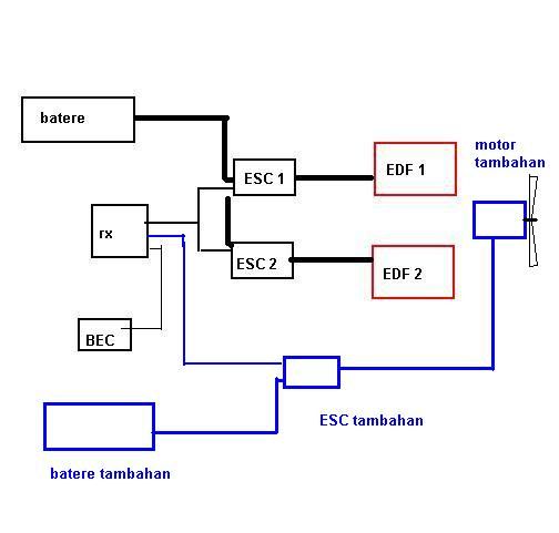

Nah modifnya jadi begini :
ESC ketiga gak digabung sama 2 ESC lain, tapi dikonek ke ch lain yg kosong, misal ch 7
Kemlabli kayak diatas, kabel merah dari ESC ini yg kearah rx dikeluarin/gak dipake

Kembali ke 2 pilihan "rasa" diatas, saya coba urai satu2
- ch ESC ketiga ini di mixing dg ch throttle, kemudian di assign switch utk mengakitif/non aktifkan, misal swicth AUX-1 ( mana ajalah tergantung yg tersedia)
- setiap kali swicth di enable, maka motor tambahan akan mengikuti posisi throttle.
2. rasa afterburner
- ch ESC ketiga tidak perlu dimixing dg ch throttle, tapi cukup aktif non aktof dari swicth AUX nya
- setiap kalo di enable, motor tambahan akan berputar maksimal, (persis afterburner hehehehehe)
- utk amannya, end point ch ini jangan langsung 100%, tapi bisa dicoba dulu dari 50%, maksimal 80%, sambil diliat efeknya
