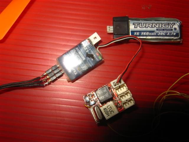

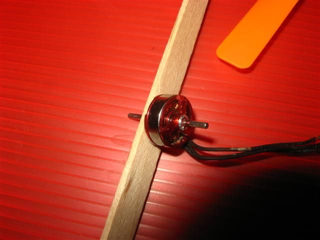

Kebetulan banget ini mahluk pas ada di depan saya , jadi bisa langsung saya poto2 :mwr
ESC 1s/5A, rx micro 4ch 72 MHz, motor bl 3 gr/7000 kv, prop 3x2, lipo 1s
ini esc, rx micro dan baterenya
ini motor bl 3gr/7000 kv ( itu stik eskrim cuma utk mounting aja)

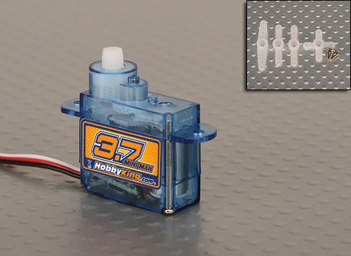

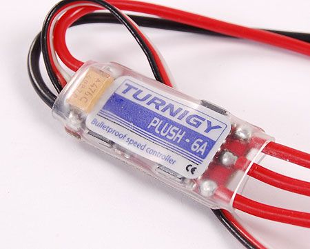

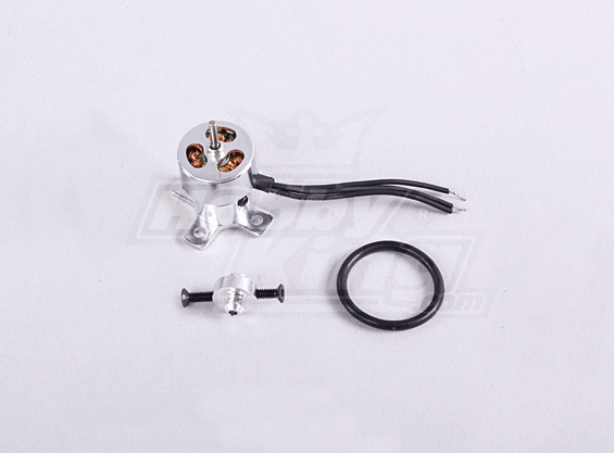

kalo mau tetep pake rx standar, pake motor brushledd yg 5 atau 10 gr aja, kan bisa pake eSC turnigy 6A
http://www.hobbyking.com/hobbyking/stor ... oller.html
servo 3,7 gr
http://www.hobbyking.com/hobbyking/stor ... Servo.html
motor bl 5 gr
http://www.hobbyking.com/hobbyking/stor ... 000kv.html

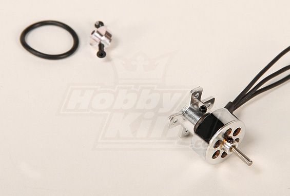

ini salah satu motor yg 1S
http://www.hobbyking.com/hobbyking/store/__7230__hexTronik_2_gram_Brushless_Outrunner_7700kv.html
atau ini
http://www.hobbyking.com/hobbyking/store/__17597__HobbyKing_1608_Brushless_Outrunner_5900KV.html
dan masih banyak lagi ...
cara gampang cari nya: coba pake BL motor finder, cari yg KV nya tinggi, ini biasanya karena tegangan nya rendah ...
