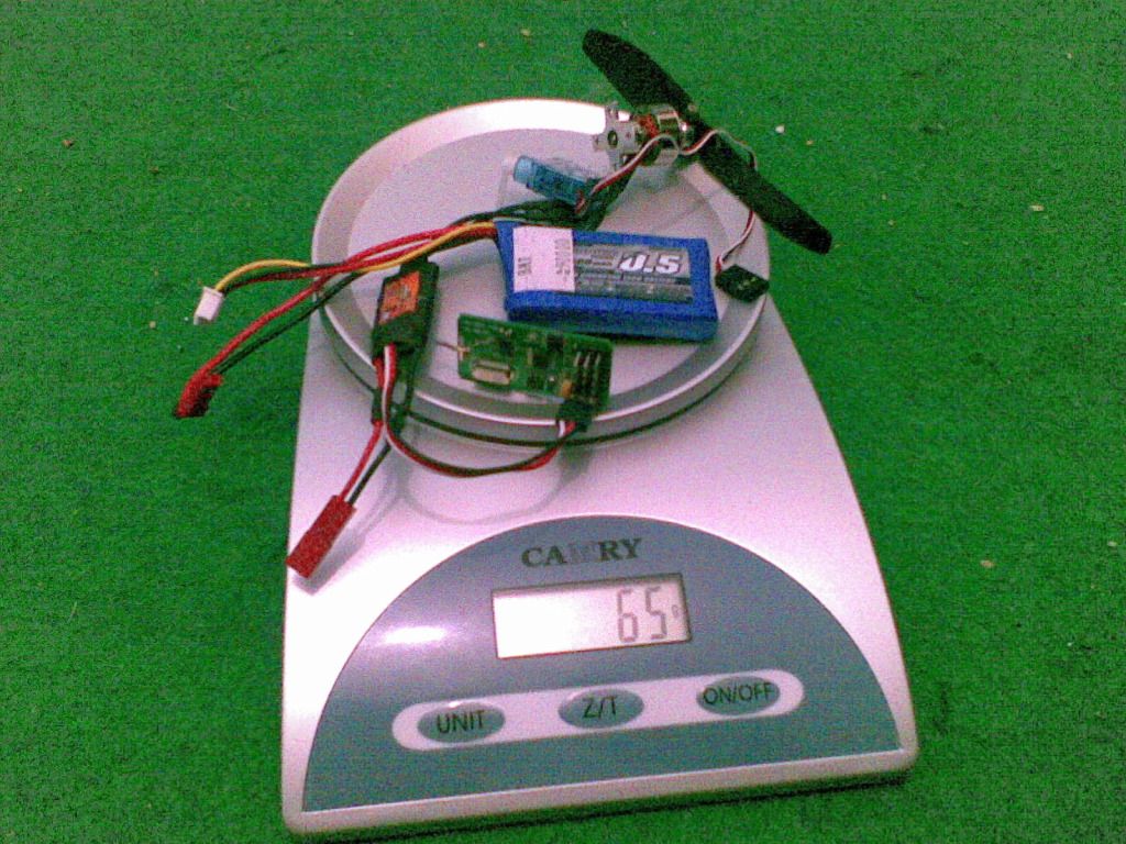

karena ujian sedang libur dan bingung mau ngapain,akhirnya bikin pesawat lagi lah..
spesifikasi
pesawat jenis low wing dengan dihedral diujung sayapnya
wingspan 54cm (bahan styrofoam dengan spar balsa stick 5mm)
panjang fuselage 42cm (bahan polyfoam 3mm)
chord 12cm
total AUW 98gram (mepet banget)
motor hxt 10gram 2000kv propeller 50x30 GWS
ESC hk 8/10A
receiver HK yang antenanya putus,dicopot chasingnya biar agak ringan
batere turnigy 500mah
servo hk 3,7gram 2buah
untuk komponen elektronik beratnya 65gram,, :flu :flu mungkin terlalu berat di batere ya,,

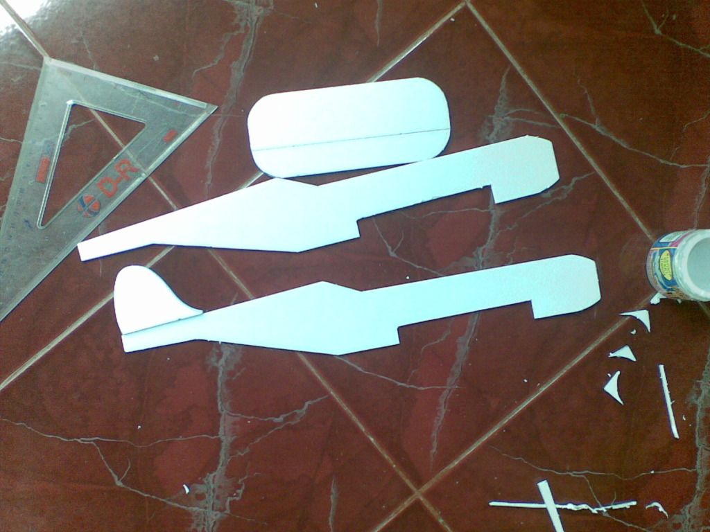

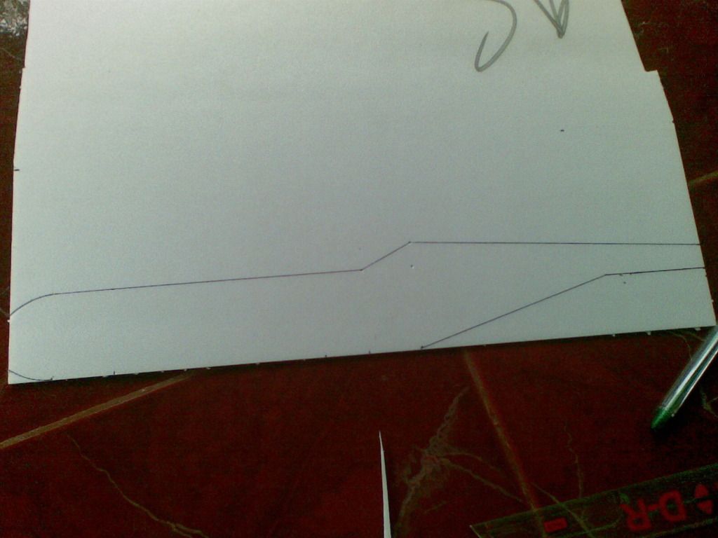

dimulai proses potong memotong sisa polyfoam 3mm yang tinggal sedikit untuk fuselage
menggambar dulu polanya pake bolpoint

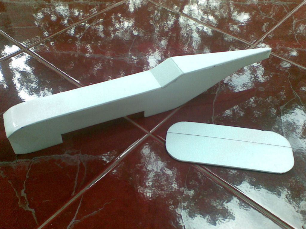

setelah itu dipotong pake cutter
untuk vertikal stabilizernya pake polyfoam 5mm..untuk horizontal stabilizer dan elevator tetep pake 3mm

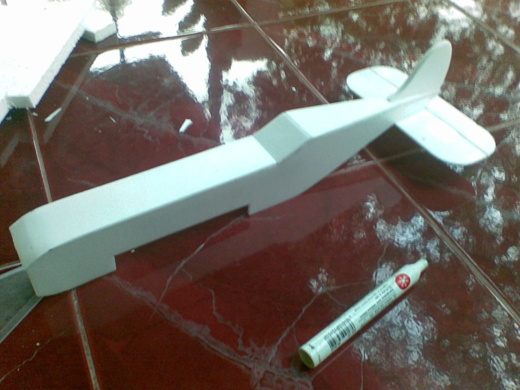

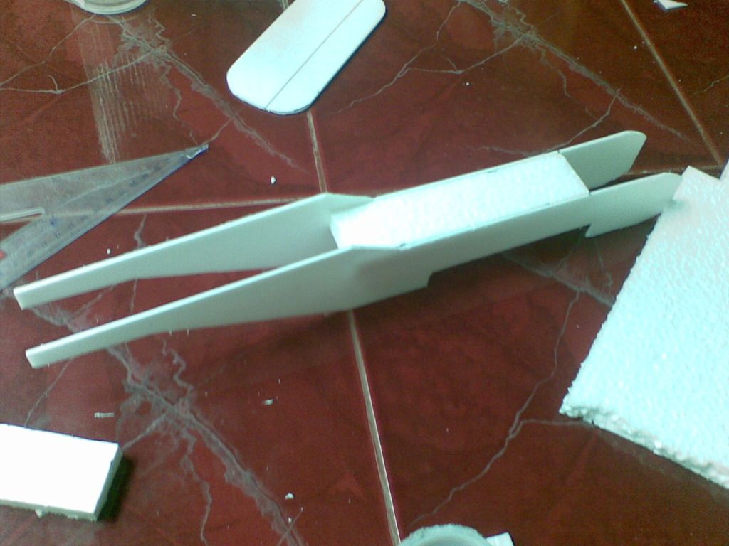

kemudian menggabungkan kedua sisi dengan styrofoam 1,5cm dengan lem styrofoam
Bakhtiar
Posts: 71
Joined: 08 Apr 2012, 08:10
Location: JEMBER - YOGYAKARTA
Re: pesawatnya nyaris 100gram
Post by Bakhtiar »

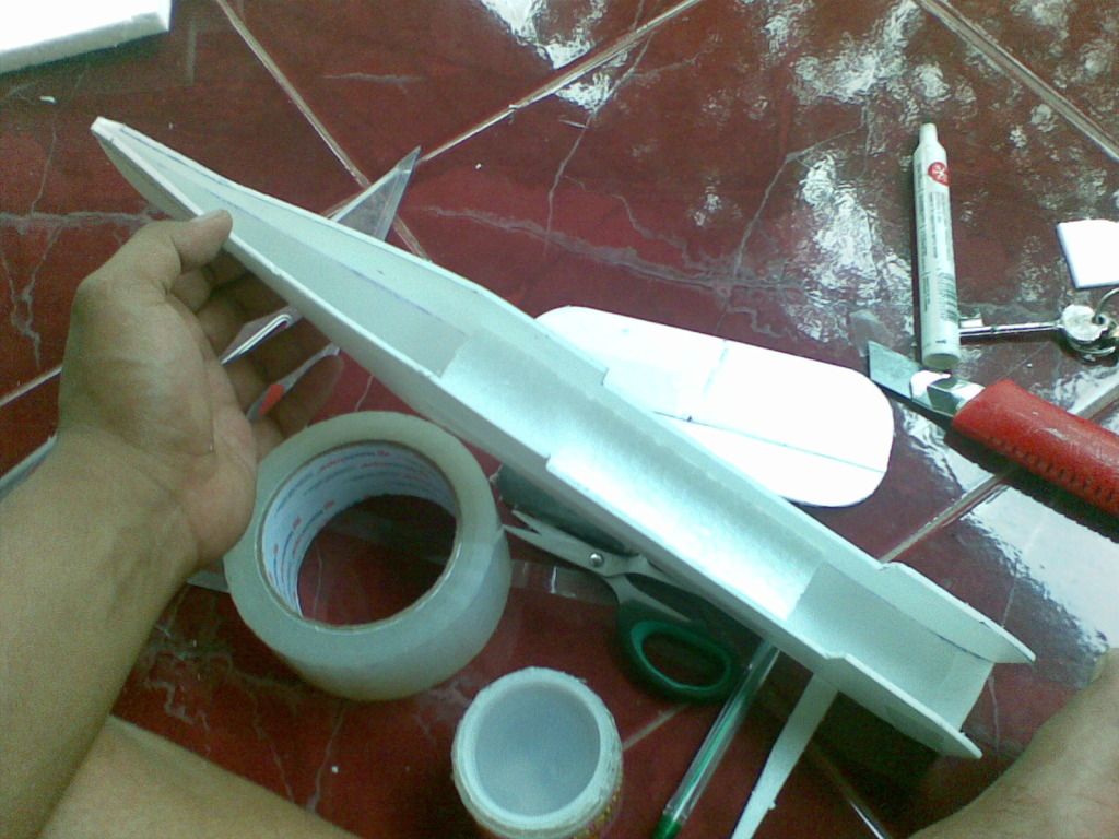

kemudian bagian2 skin atas yang masih terbuka ditutup pake polyfoam 3mm
untuk bagian bawah belakangan karena untuk memasang pushroad elevator dan servo

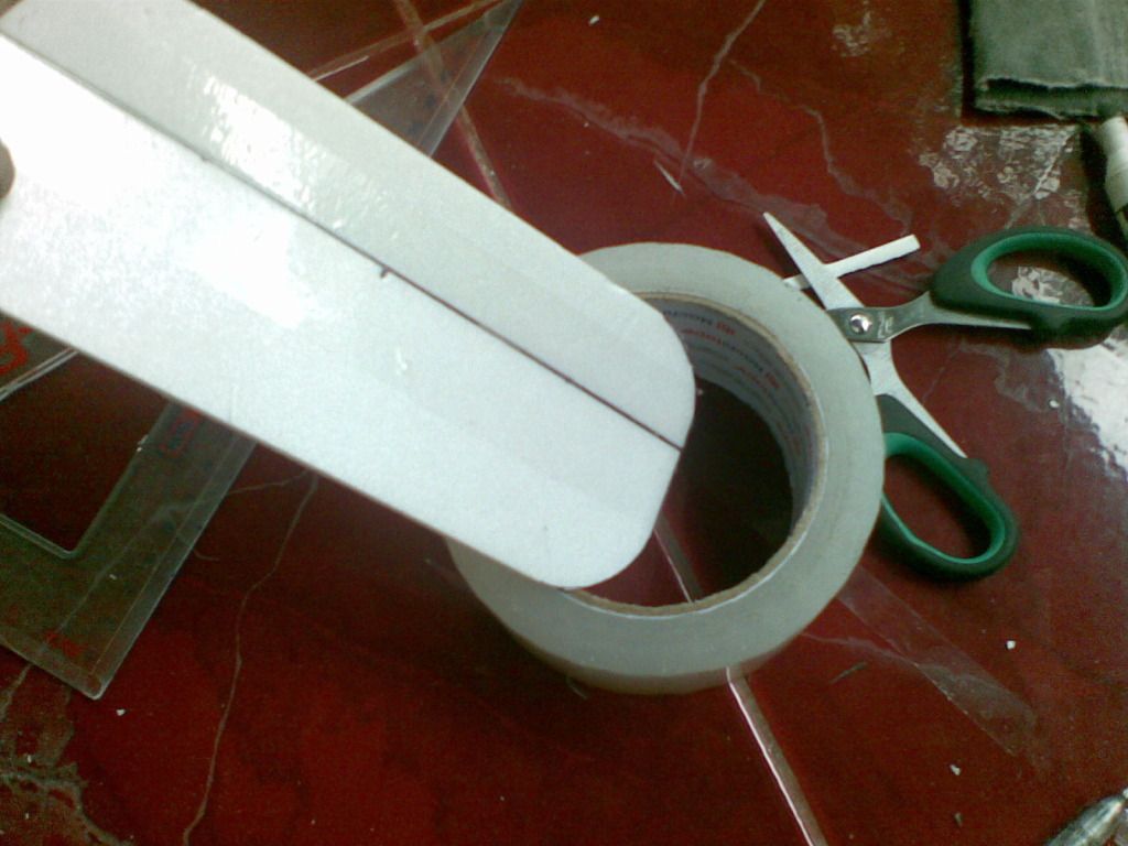

kemudian membuat elevator dengan engsel menngunakan isolasi bening
setelah itu memasang horizontal dan vertikal stabilizer ke fuselage
sudah mulai keliatan bentuknya :mwr :mwr ,,tp ini pesawat apa y.. :tlt :tlt :tlt

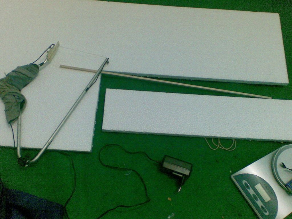

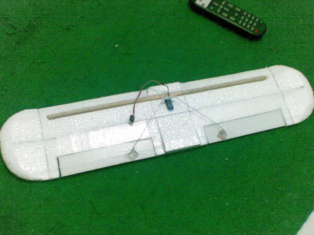

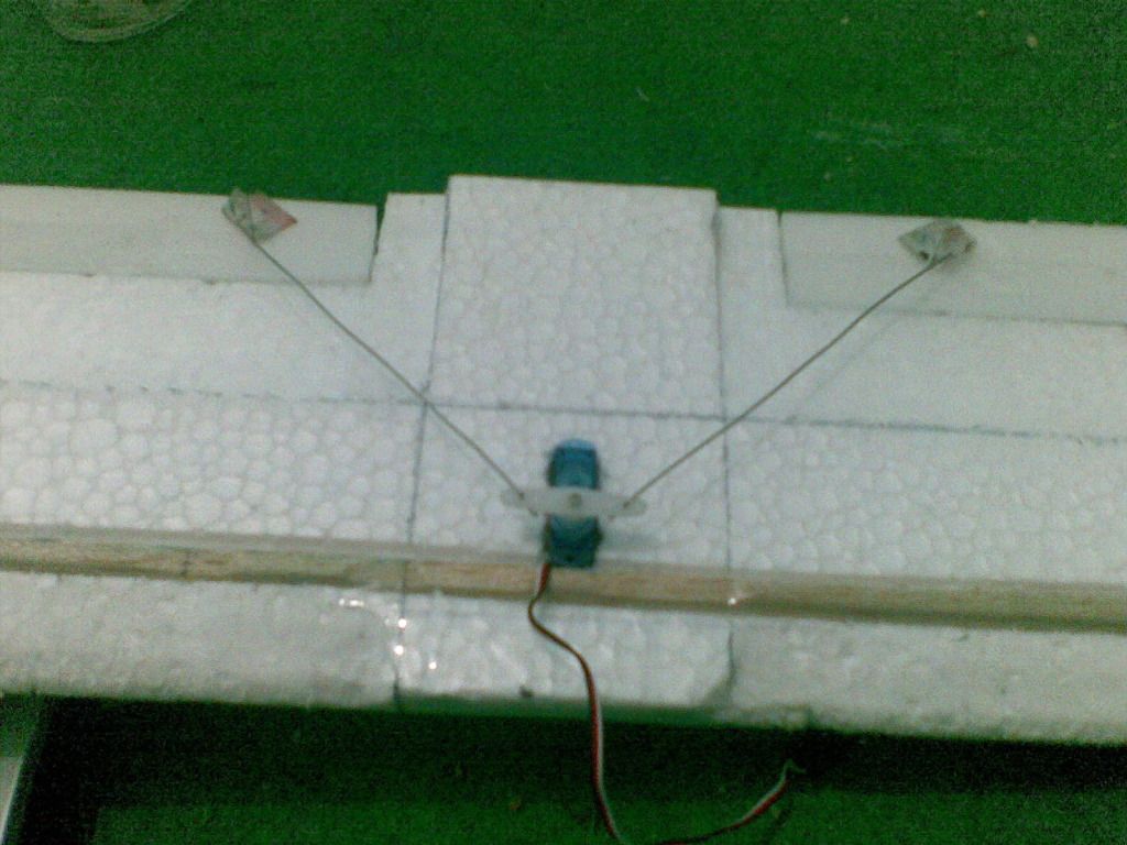

malam harinya dilanjut dengan pembuatan sayap dengan styrofoam 1,5cm..rencana maiden besok paginya,, :htg
motong pake cutter trus mbentuk airfoilnya pake pemotong gabus dan dihalusin pake amplas
setelah itu spar dari balsa stick 5mm dipasang dengan lem styrofoam dan sekalian dipasang servonya
pushroad menggunakan kawat baja 0,8mm

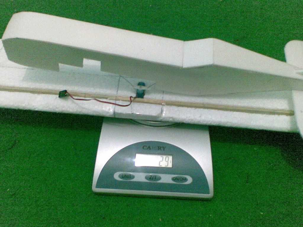

setelah itu coba ditimbang fuselage dan sayap yang sudah dipasang servo
alamak sudah 29gram,,blum lagi dikasih warna dengan stiker :hah :hah wah ag mungkin bisa dibawah 90gram
