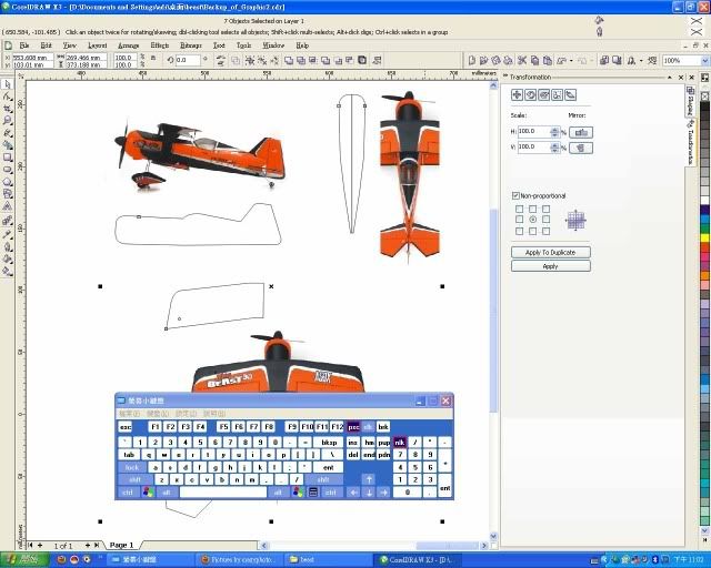

Dimulai dengan mencari gambar2
Kemudian dibuat gambar dengan CorelDraw..

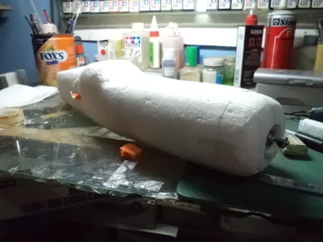

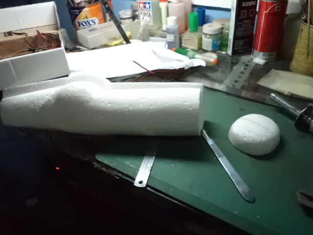

Kemudian dilanjut dengan tahap pembuatan fuse..Fuse dibuat dari 4 lbr sterofoam yang lem jadi 1. Kemudian dibentuk jadi fuse dengan bantuan hotwire dan amplas.
Setelah jadi fuse saya belah menjadi 2, bagian tengah di potong sehingga esc, rx bisa masuk kedalam..
Bagian cowl juga dipotong untuk tempat motor
Sekalian servo untuk elevator dan rudder dipasang di samping fuse

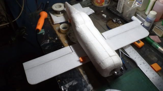

Setelah selesai fuse di lem kembali, dan di lanjut dengan memotong polyfoam 3mm untuk wing, elevator, rudder

proses pembuatan plan dengan corel draw
fuse yang dibuat dari sterofoam,..dilapis 4,...dipotong dengan hot wire,...diamplas sampai berbentuk,...kemudian persiapan memasang elektrik nya
dari tahap2 diatas yg tersisa hanya foto ini.
reciever, esc, dan motor sudah terpasang,
dilanjutnya dengan wing..

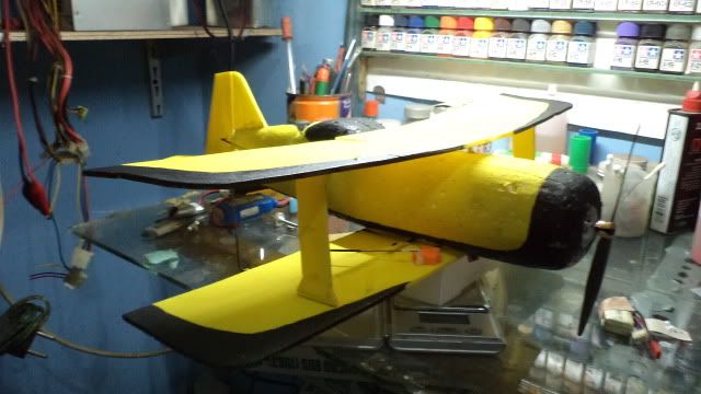

hasil akhir....
tinggal video terbang nya saja
