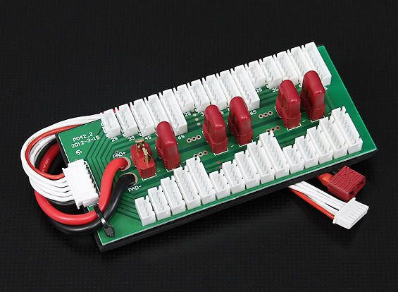

Tertarik dengan Parallel charging Board for 6 packs 2~6S dari HK seperti dibawah ini, mungkin ada teman2 Gaero yg udah pernah pake board ini, please reeview dong kelebihan dan kekurangannya.

sangat membantu om kalo punya stok batre yg banyak atau beragam jenis sy ngecharge 1300mah 3s 4 unit tdk smp 1 jam penuh mode balance. catatan aman nya harus semua spek batre nya sama

kalau tiap batre tegangannya beda beda gimana, ? misal merek sama dan jumlah sel sama....

Ari21 wrote:Tertarik dengan Parallel charging Board for 6 packs 2~6S dari HK seperti dibawah ini, mungkin ada teman2 Gaero yg udah pernah pake board ini, please reeview dong kelebihan dan kekurangannya.
yg kaya gini ini mesti ada CHARGE nya ya om ??
ga bisa dari adaptor langsung ke sini ya .....

kalo setahu saya sich pasti harus pake chargernya om, dan juga batre yg mau diparalel mesti sejenis, dari jumlah sell, kapasitas arusnya, dan nilai "C" nya juga sama.....

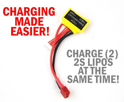

Dari yang pernah saya alami, tetap kudu pake charger balance lagi..
ini yang saya punya, cuma 2S untuk 2 Battery sekaligus.. efek sampingnya waktu Charge nambah lama..
Apalagi klu salah satu selnya ada masalah, walau type, mAh, Volt, Merk dan nilai "C" bahkan bentuk semua sama

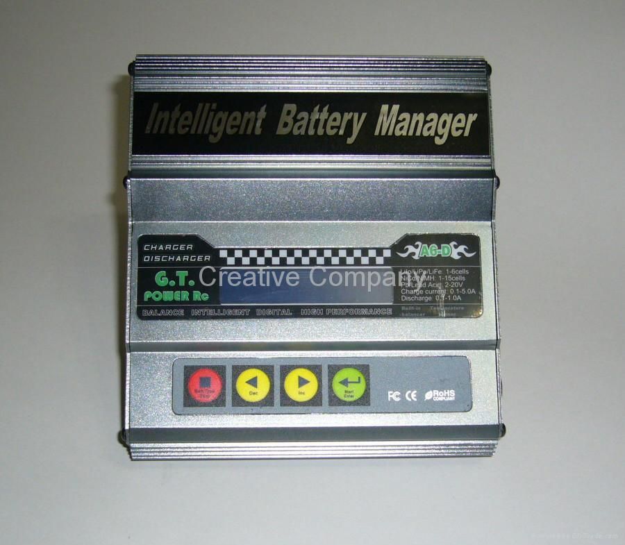

sedangkan charger yang aku pake jenis GT Power A6
kesimpulan yang aku dapet, lebih aman charge satu-satu.. lebih tercontrol.. :wek

Maria Nindhya wrote:Dari yang pernah saya alami, tetap kudu pake charger balance lagi..
Setuju sama mbak Maria, dua2nya malah ga mateng2.

maksudnya bgni om ibnu itu kan bs paralel btre sampai 6batre dgn ctatan jumlah sel sama, yg sy maksudkan misal sy paraldl 2 btre misal btre pertama krn maenya lupa waktu 3sel tinggal 10.5volt dan btre ke dua masih storage 3sel 11.4volt ..
Nah itu kalau diparalel gmana?? Dn4an tegangan btre yg beda gtu apakah aman?
