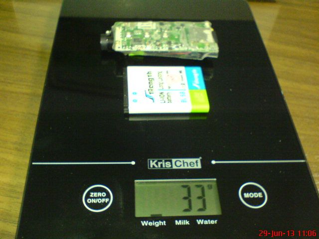

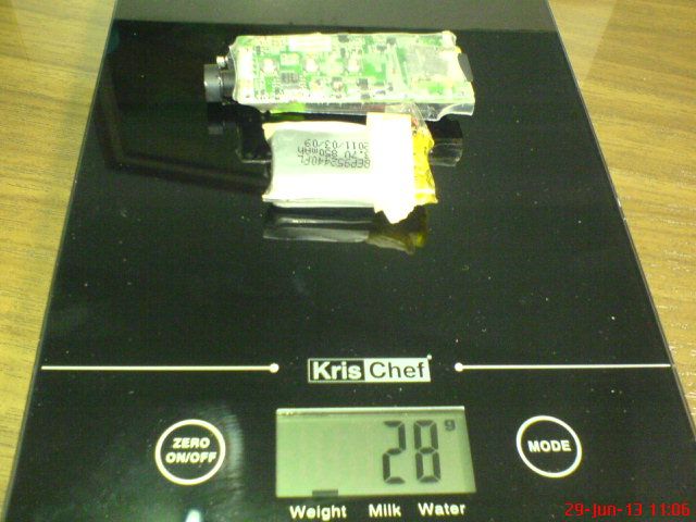

batere HDWing camera dari HBKing punya saya mati , mungkin krn overcharge , .....call ke sobat suhu dan dibales kalo batere lipo buat si HDWing ga ada ...........yo wes...........
setelah :hmm ........maka saya putusken nggantinya pake batere hp type BL 5B
....begini penampakannya :

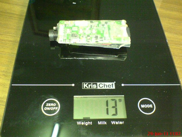

HDW batere dilepas dgn memotong 1/3 silikon cover bagian penutup batere
tanpa batere
yang akan dipasang , type dan merk: chocomint
.........ini buat yg masang :D
batere hp 5B

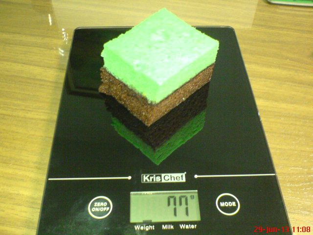

dan foam pad buat ganjel antara batere dan board
lainnya rutin saja , solder kabel ke batere dan board , jangan sampe kebalik ya ......., bisa :duar

saya pernah mbah..tapi TURNIGY mini cam ...pake batre HP yg abal2 15rb.. eh cepet ngedrop hehehhe..
untung ada batre LIPO yg udah almarhum..cell nya di ambil 1 deh ...dan di modif konektornya pke JST ..biar bisa di copot dan charge pake charge HP :hre
