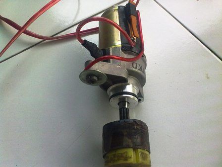

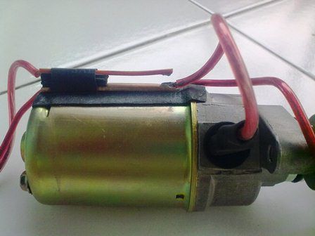

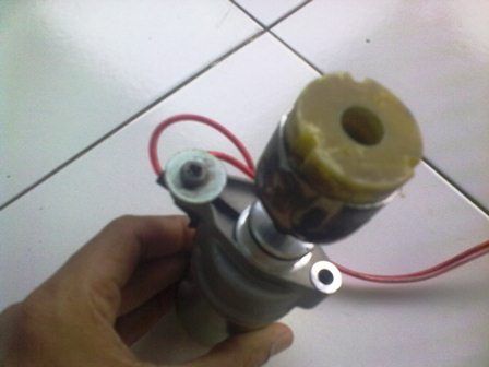

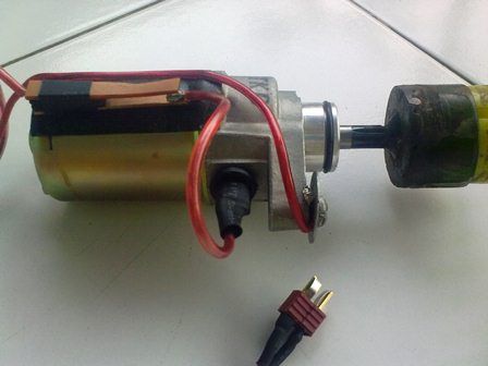

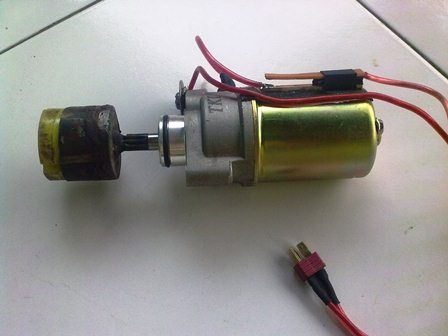

ini kerjaan saya yg berawal dari banyak tanya.....hasilnya karya yg sotoy :hi3
tapi udah saya coba dan mampu,bisa dan normal
sekaligus postingan ini request siapa ya lupa ..maap baru sempet upload
stater engine...saya baru coba ke engine kecil , engine 15
bahannya..
1. Dinamo stater motor yamaha ( pilih ini karena dari dinamo langsung shaft,yg lain ada dudukan besar nya ) harga kisaran 115rb
2. pipa yg nge Press untuk karet pemutar prop/spinner ( pipa cari aja di tukang bikin knalpot..minta dikit/kasih 5rb )
3. kabel untuk ke power ( aki / liPO 12v ) Normalnya putaran searah jarum jam..agar terbalik... ..balik aja + ke -
di LAS pake las LISTRIK ya ..sekalian di bor di situ juga .... klo sy di LAS nya di ujung Shaft..jadi shaft dinamo ga masuk ke pipa ( kebeneran matabornya ga ada yg gede )
pemutus arus ( sbg saklar )
karet warna kuning beli di HS ..karet stater
pipa untuk dudukan karet pemutar propler/spinnernya
ya begitulah..dari kisah klo beli stater di HS ga kebeli ..jadinya gini deh :mwk2

kayaknya kuat utk motor yg lebih besar...

saya juga pakai staternya honda grand...kuat sekali karena ada gearboxnya...dudukan karet solikin pesen sama tukang bubut....sekarang hilang tertinggal dilapangan. :nw

Mantap nih, tapi kalau tangan basah (berkeringat) gak nyetrum ya.....? soalnya body motor langsung nempel di tangan.... :?
