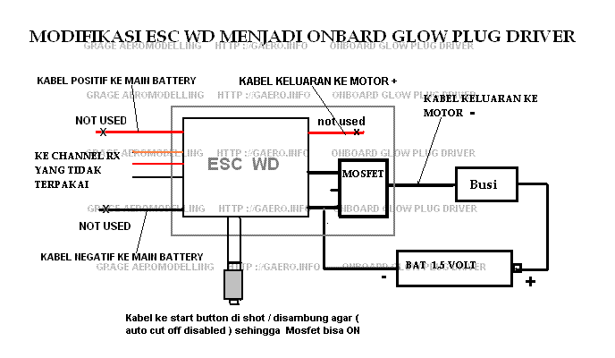

Onboard Glow driver dari bekas esc WD
Hasil iseng2 kutak katik

Wind Raider wrote:Hasil iseng2 kutak katik
hehehe pake water mark ya suhu... :D
berarti nanti jadinya proportional donk busi/glow plugnya..?

Bener pak . Jadi yang nentuin pilotnya .
Auto cut off mesti didisable dengan mengshort hubungan kabel ke start button .
Kontrolnya bisa pake channel yg gak kepakai ; misalnya channel utk flap .

type mosfetnya type berapa ya om...

Wind Raider wrote:Bener pak . Jadi yang nentuin pilotnya .
Menarik banget.., pingin coba nih...
@oom Wind & kang Jedx,
Yg dimaksud proporsional gimana ya ?
..apa proporsional tegangan ke GlowPlugnya, atau proporsional On/Off ?
Maksud saya kalau proporsional On/Off, bisa kita program dengan channel throttle.
Jadi, busi hanya nyala pada posisi throttle stick tertentu (mis, saat idle), atau sesuai settingan kita.
Atau hanya bisa On/Off tok, maksudnya channel nganggur (mis, Flap) hanya berfungsi sebagai switch.

@nedi : mosfet bawaan dari esc itu sendiri pak
@su-31 :
Glow sbg ganti beban motor , tapi rangkaian catudayanya berbeda . Pakai channel nganggur buat meng ON/OFF kan rangkaian glow driver .
Kalau yg spt pak wisnu maksudkan , itu kayaknya harus memakai MCU ( microcontroller )
( http://www.rc-float-flying.rchomepage.c ... Driver.htm )
