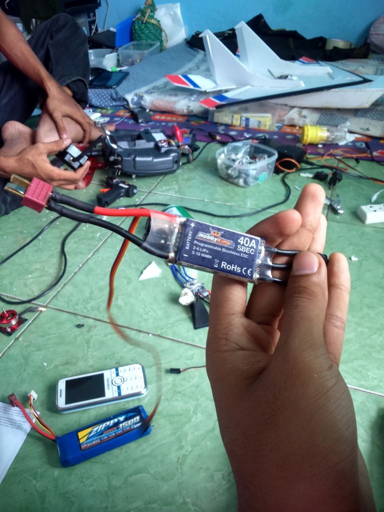

Om esc saya baru Beli baru di solder' tapi kok ada delaynya ya :mwk2 . Sudah di program gak dapet juga.
Minta Solusinya

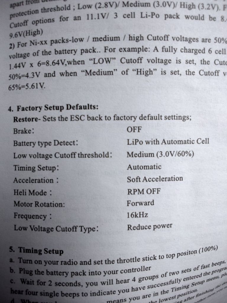

mungkin setingan masih di mode HELI, jadi kayak ada delay.
ini ada contoh cara setting. semoga membantu
Re: delay pada esc
kayaknya iya, ini soft start nya ( kalo diketerangan manual namanya soft acceleration) aktif , defaultnya gitu
jadi itu soft start mesti didisable / di off
