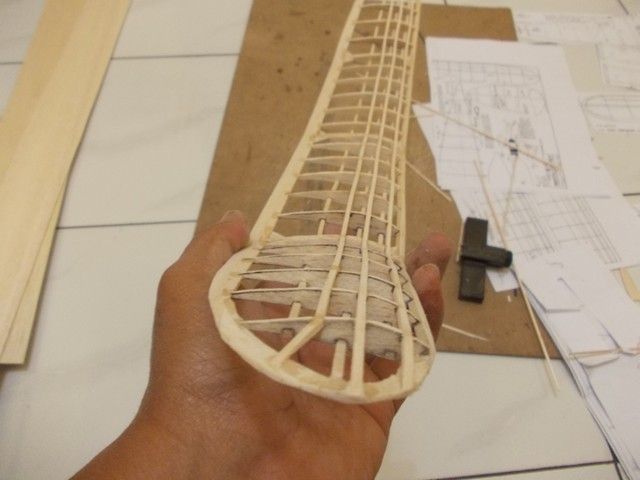

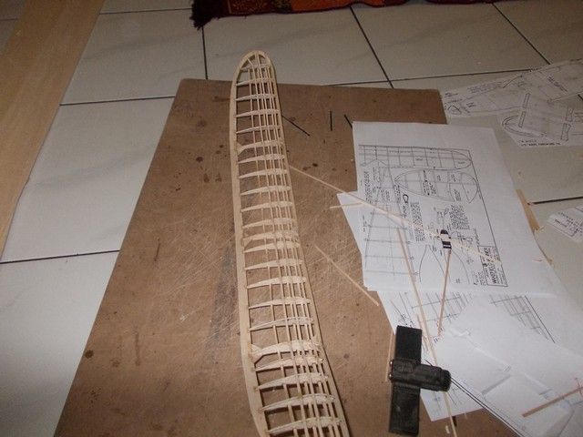

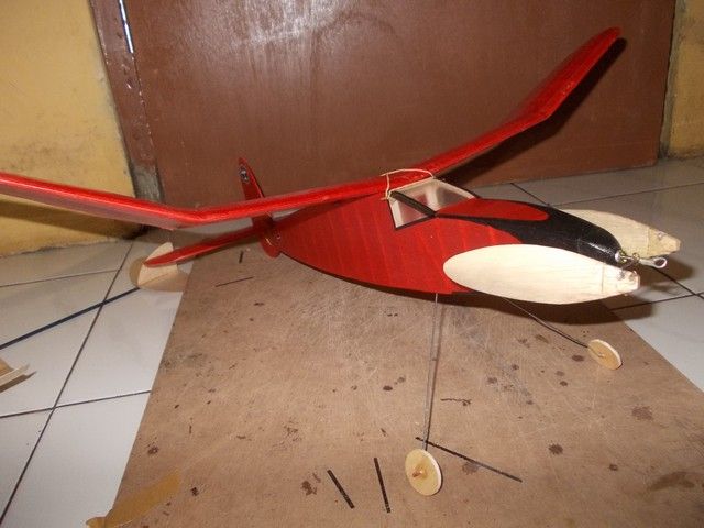

kesempatan kali ini saya mencoba membuat replika satu pesawat model kelas kompetisi di Rubber power.
Bahan : Kayu balsa
Model : Korda replica
Wingspan : 25 inch
Power : Rubber
detachedable stab sama rudder ( rencananya mau dibikinin Dethermilizer pop up )
detachedable landing gear untuk mempermudah dibawa
prop baru folding single blade
siap trimming nunggu libur :gg

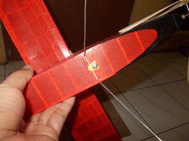

Cantik om mildsuffering.
Japanese tissue merah begitu ada yang jual, apa itu hasil di cat?

richard wrote:Cantik om mildsuffering.
Richard
itu cm kertas minyak warna merah om richard, cm kebetulan dapetnya agak bagus, trus didope memakai cat semprot biasa ( clear ), klo hitamnya pake cat akrilik om, klo esaki tissue blum pernah pakai om
