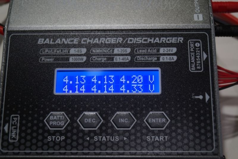

Dari hasil uji coba yang saya lakukan terdapat beberapa item yang perlu digaris bawahi terutama utk pengecasan/balancing/discharge batery lipo, dengan memulai kondisi voltase battery 3.8Volt untuk semua sel (balancing dan fast charging)
1. Balancing:
Peningkatan yang cepat pada sel ke 3, dalam waktu +/- 1 jam sudah mencapai tegangan maksimal Lipo yaitu 4.2V,
Sel yang lain sangat lambat peningkatan voltasenya. Sampai 9 jam voltase sel ke 3 sudah maksimal, sedangkan sel
yang lain belum mencapai maksimal, rata-rata 4.13-4.14 Volt untuk selain sel 3. karena sudah 9 jam ngecas, saya
langsung matikan charger karena harus cari rezeki pagi-pagi.
Kesimpulan Balancing : balancing yang buruk

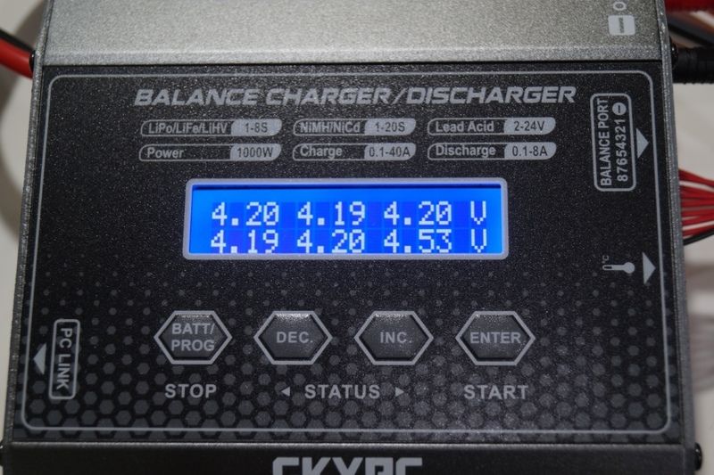

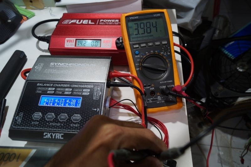

Terdapat fasilitas batery meter, sel ke 6 menunjukan voltase yang aneh, sel 6 batery saya menjadi 4.33v..! wow..
saya pikir batery saya jadi rusak. setelah dicek menggunakan voltmeter digital ternyata masih normal.. :gg dah
deg-degan aj... saya cek battery saya yang lain, ternyata juga BIG EROR..
- Voltmeter tidak akurat, bahkan termasuk BIG ERROR.. terutama untuk sel 6..

eh yg nomer 2, fast charge yg diset 20 A tapi keluarnya cuman 5,2 A, itu pake PSU berapa A bang ?
rudyWing
Posts: 417
Joined: 03 Apr 2008, 07:14
Location: PGC
Re: SKYRC Ultimate 1000W 40A balance charger/discharge
Post by rudyWing »
Alhamdulillah pakde Rodji, sehat². Pakde dan teman² semoga sehat semua juga harapan saya.. Aamiin.
Iy niy gemes bgt pakde, dah beli mahal² hasilnya bener² mengecewakan saya. buat info review temen² gaero supaya ber-hati² sebelum membeli..
Power supply 30A pakde..
