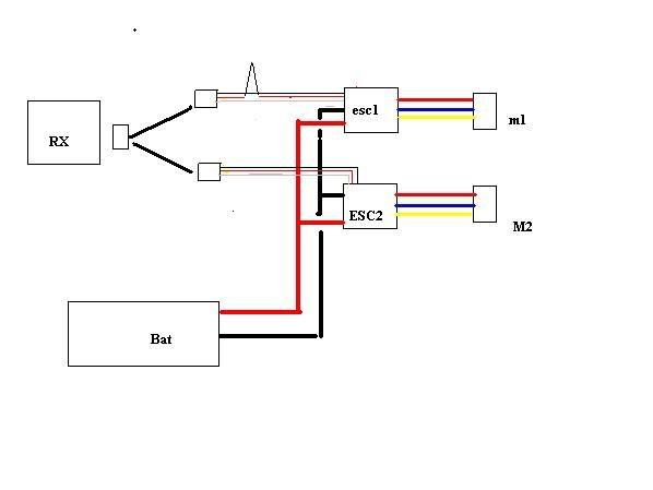

Saya masih bingung cara merangkai 2 brushless motor menjadi twin motor, apa harus menggunakan 2 esc, lalu bagaimana connect ecs ke Rx ( apa nanti nggak kebakar tu Rx kalo di paralelkan), terus untuk baterry bisa diparalelkan atau stand-alone untuk mensuply masing2 motor. Mohon petunjuk.
Trims.
Konfigurasinya saya coba gambar deh, tapi intinya sbb :
2 motor b/l
2 ESC b/l
1 Batere
1 Y Harness
1 Rx
Tiap motor konek ke masing2 ESC terpisah, kabel yg ke batere (merah -item) masing2 ESC di parallel karena cukup menggunakan satu batere aja
untuk kabel yg kearah rx, salah satu ESC kabel yg warna merahnya (catuan 5 volt dari BEC ke rx) dilepas, jadi rx hanya dapat catuan 5 volt BEC dari salah satu ESC aja.
Maaf koneksi internet saya lagi lelet jadi belom bisa upload gambarnya
Nah ini gambarnya :

ya ampuuunnn... gambarnya memancing memancing hasrat untuk projek baru.... hiks...
tenang bang Doms, jangan panik kayak gitu dong...he hehe
set-up diatas udah saya pake di Bo'ing 747 PW-1 "ErFosWan" yg melanglang buana sampe ke Penggung AirField Cirebon

Trims om Iwan atas pencerahannya.
Bisa berabe kalo rx kebakar, tul gak?
