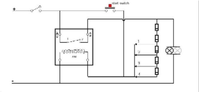

Saya sudah bikin bat discharger seperti yang pernah suhu darwin buat dulu di garage rumah lama... tambah modifikasi sendiri berdasarkan info2 dari internet, kira-kira skema nya sbb:
Dari info yg saya dapat dioda dapat memberi kenaikan 0.7V. Pemahaman saya, untuk dapat menghandle lipo 2-3 cell dan juga batre lain, maka saya bikin seri 5 biji dioda 3A dengan metoda variable switch. Relay yang saya gunakan adalah relay mobil 12V 32A.
Mohon pencerahan disampaikan dalam bahasa awam suhu... maklum hobi yang satu ini memaksa saya untuk banting stir dalam memahami elektronik...
Problem saya:
1. Dioda tidak memberi respon kenaikan voltase pada relay walau diseri sampai 5 (untuk 2 cell relay off terus)
2. Saya test pakai multi tester, tidak ada indikasi kenaikan voltase dengan penambahan dioda. Apa diodanya rusak? dioda udah 2x ganti+nyoldernya hati2, trus udah dibolak balik...
Malah voltase yang ter indikasi adalah 5x0.7=3.8V aneh...
Tapi kalau ditest antara kutub battery indikasinya 11V (posisi relay on + 5 dioda seri)
3. Walhasil saya lakukan discharge manual dengan posisi tester tetap konek, sambil diplototin penurunan voltasenya...
4. Apa relay terlalu strong?
5. Apa skema diatas salah total... oups..
Tolongin dong... bagai mana biar relaynya respon sesuai dengan target cutoff yang kita inginkan...
