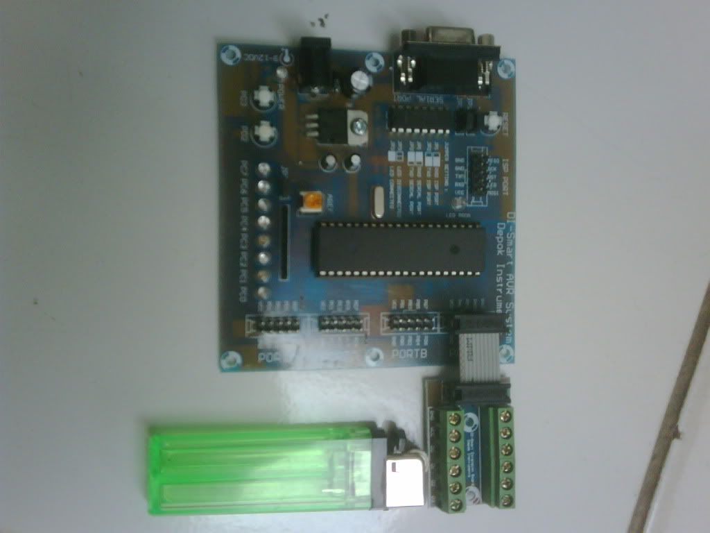

Cuma mau share AVR 8535 murah bikinan Depok Instruments Rp 145,000,- murah meriah =D> =D> =D> -- Bukan iklan --
Sebagian besar, kalau tidak bisa dibilang hampir seluruh Intelligent processing power dari hobby aeromodelling memanfaatkan keluarga processor. Brushless ESC, intelligent charger, engine governor, Remote control..etc
Selain low power, murah-meriah, AVR RISC building block membuat keluarga AVR bisa execute 1 instruksi per 1 clock cycle, on board 8-channel 10 bit Analog to Digital Converter (ADC) bikin pemanfaatan yg luar biasa untuk control system.
Contoh Program, program jadi banyak di internet, dan karena sudah support In-System programming, download program ke dalam Processor tinggal sambungin ke parallel port (printer), jalanin programmnya, langsung jalan di processor.
Manual processor ada di sini

Pak, jadi kalau saya ada program Governor, maka saya tinggal upload ke processor, maka langsung berfungsi sebagai Governor ?

Bisa buat macam-macam pak, sebagai contoh Masukan ADC (ada 8 channel ) bisa dipakai buat ngukur tegangan per cell baterai (Port A), keluaran Port B (ada 8 bit) dipakai buat drive relay yang terhubung dengan resistor, programnya disuruh baca tegangan tiap cell dan menghubungkan ke resistor yang voltasenya masih pada ketinggian, jadi balancer/discharger 8 channel.
Kalau masukan ADC di hubungkan dengan IC LM35 bisa buat ukur temperatur, dengan hall sensor untuk hitung rpm, ADC connect langsung bisa buat baterai monitor, kalau bisa bikin pelampung mobil ya bisa ukur bahan bakar.
Kalau kita pasang hack module punya Asan/corona, hasil pengukuran bisa di kirim ke darat dengan signal PPM, tinggal dipikirin gimana bacanya aja :-k :-k
Untuk governor, Bisa Pak, Pakai IC hall sensor + magnet, buat hitung rpm, dan trus throtle signal juga dihubungkan ke komputer, servo throtle dihubungkan dengan keluaran komputer, program tinggal monitor signal throtle dan bandingkan dengan rpm, kalau rpm kerendahan ppm signal di lebarin, kalau rpm ketinggian signal ppm di rendahin.
untuk contoh program: ada online yang sempat saya post di elektrik heli, itu untuk buat CCPM mixing dengan radio 4 channel, tapi itu untuk 8952, untuk 8535 memang mesti dirubah dikit. Untuk program download dari pc ke processor bisa langsung download dari http://www.atmel.com :D

Mo nanya dikit mas... itu untuk interfacenya menggunakan RS-232, ya ? dan output-nya ada DAC-nya gak ? atau harus pake DAC terpisah ? Jadi outputnya bisa berupa 4-20 mA atau 0-10 DC..
