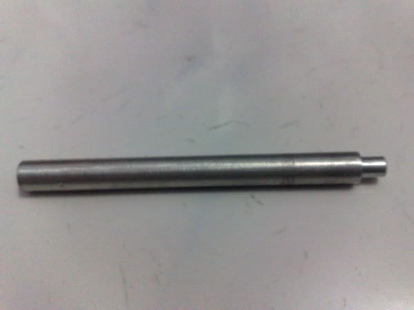

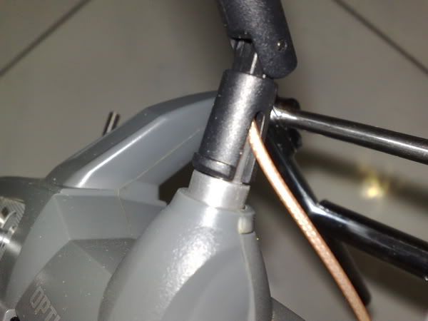

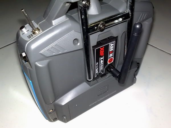

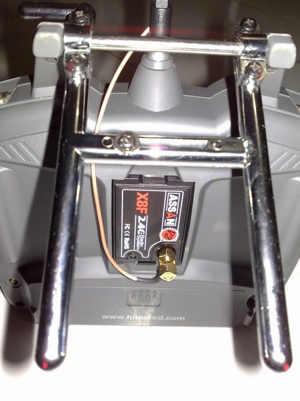

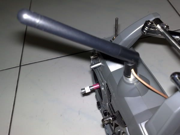

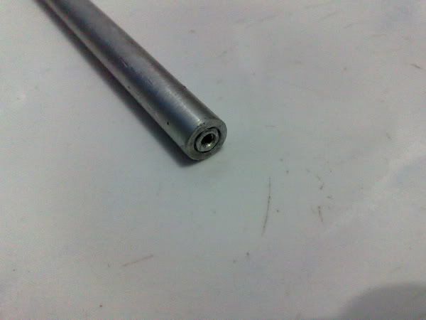

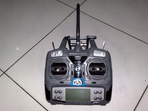

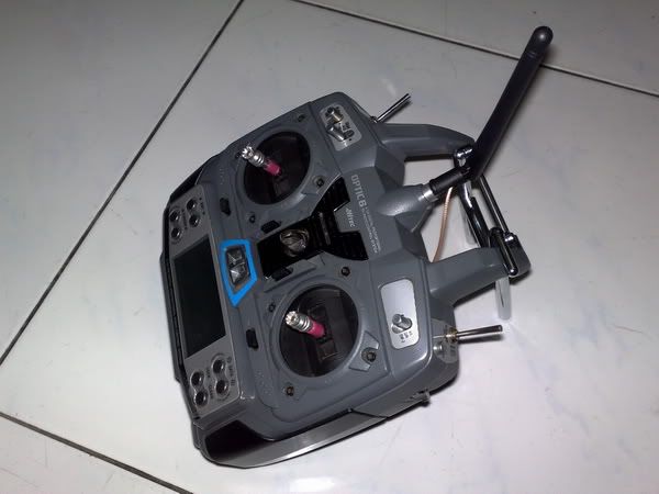

Setelah optic 6 di pakai module assan 2,4 ghz...ada kekurangan yg dirasakan...yaitu setiap kali mo pakai TX harus bongkar pasang antenna dari module terdahulu....klo gak di lepas dari module , TX tidak bisa di masukkan kedalam TX Case
Browsing sana sini...akhirnya ketemu link http://jezevec.ic.cz/dilna/antena-optic.htm

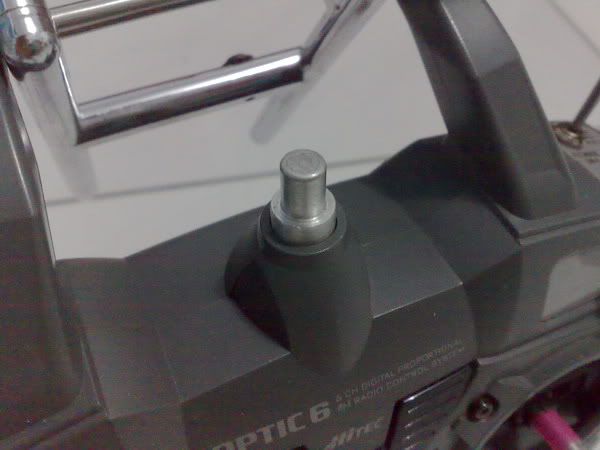

Bahan di buat dari aluminium batangan yg di bubut dengan diameter sama seperti antena asli optic 6..ukuran lengkapnya dapat dilihat di link atas...
Di aplikasikan di tempat asli antenna optic 6
Tinggal colokin antenna 2,4 assan dengan kabel extention....
Jadi deh...gak perlu bongkar pasang antenna TX dilapangan lagi....jadi makin manis jg tampilan TX nya... :D

HBGanteng wrote:om, kalo yang FM TX nya dilepas atau gmn?
atau emang itu cuman 2,4GHz aja?
antenna FM nya di lepas Om...
di bikin adapter dari aluminium yg diameternya sama dengan antenna FM bawaan nya sebagai tempat utk dudukan anntena 2,4

rudyWing wrote:Muantabbsss Om Atari.. :smt023
di antena ada konektornya ndak Om ?
@om rudy,Klo di antena udh langsung tersambung kabel antena yg ujungnya pakai conector mini SMA jantan yg tinggal di colok ke connector mini betina di module ..
