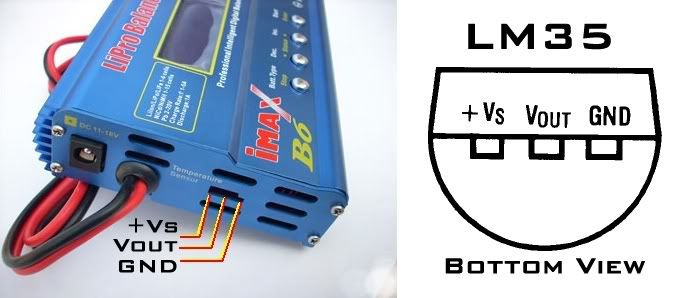

Om muchtar : sensornya spesifik untuk setiap merek charger, jadi ngak sembarang colok......hehehe.....kecuali anda paham electronik (berhubungan dengan besarnya resistan yang dihasilkannya).

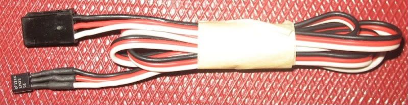

Akhirnya sy coba bikin aja deh, dengan modal servo extension futaba 60 cm dan IC LM35DZ (seharga Rp20rb di toko elekrtronik deket rumah, klo di tempat lain cuma Rp10rb - misalnya di www.digi-ware.com),
Begini hasilnya:

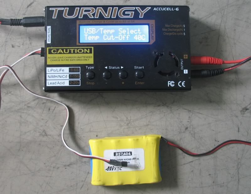

Dicoba di Accucel 6, perlu setting sedikit - biar aman sy set 40ºC (di Accucel 6 bisa di-set antara 20~80ºC)

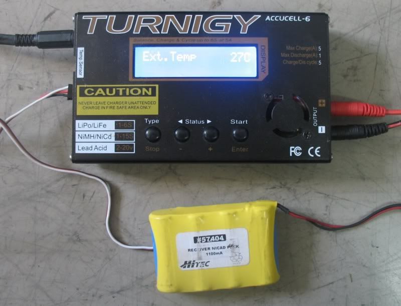

Coba dulu untuk nge-charge batere Rx jenis NiCd:
Di layar tertera 27ºC - berhasil.... berhasillll....... \:D/ \:D/
