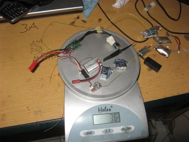

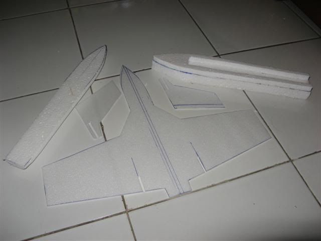

Ini partnya, ternyate 36 gr hehehehee

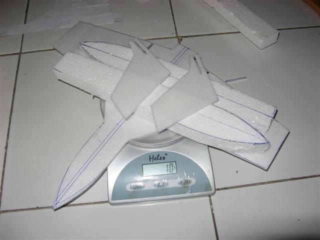

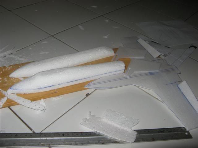

nah ini potongan2 udah siap
ditimbang dulu
ternyata 10 gr.. :D

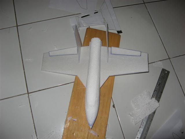

alusin body atas dan bawah, potong aileron

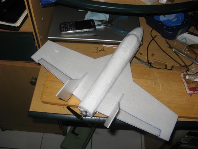

Re: A-Pin (masi turunan Fun-Jet juga)

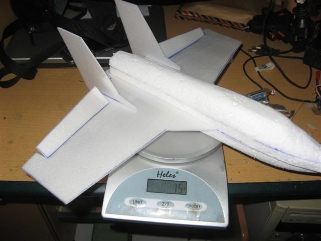

tes kecocokan dulu
ditimbang lagi, berat kosong jadi 15 gr

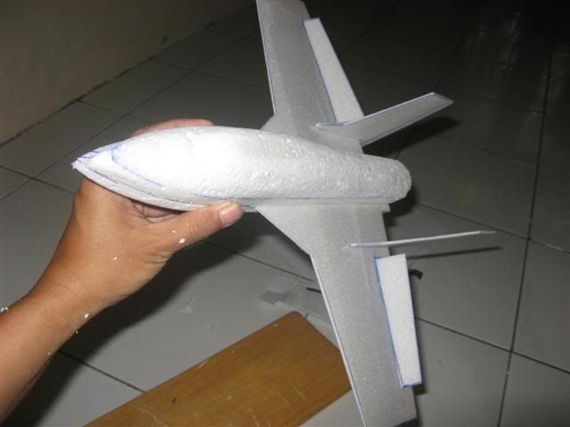

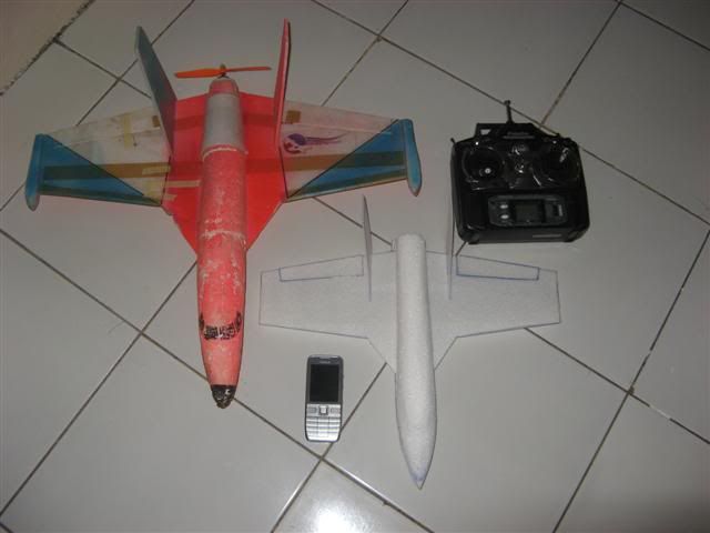

nah ini perbandingan ukuran dg PinJit, hape dan Tx 6ch :D

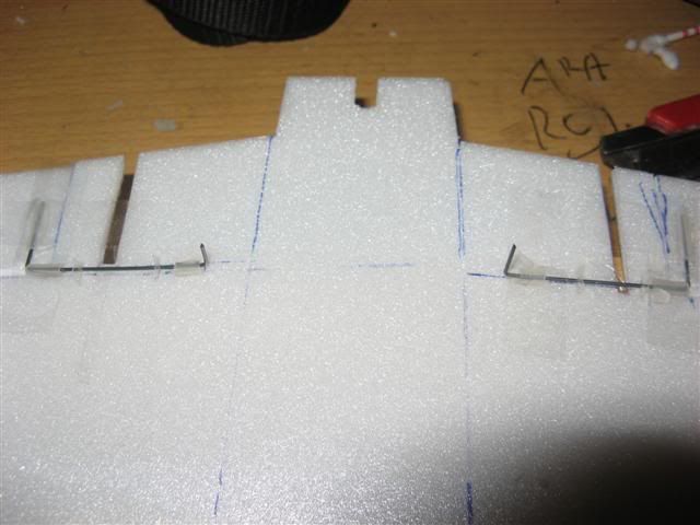

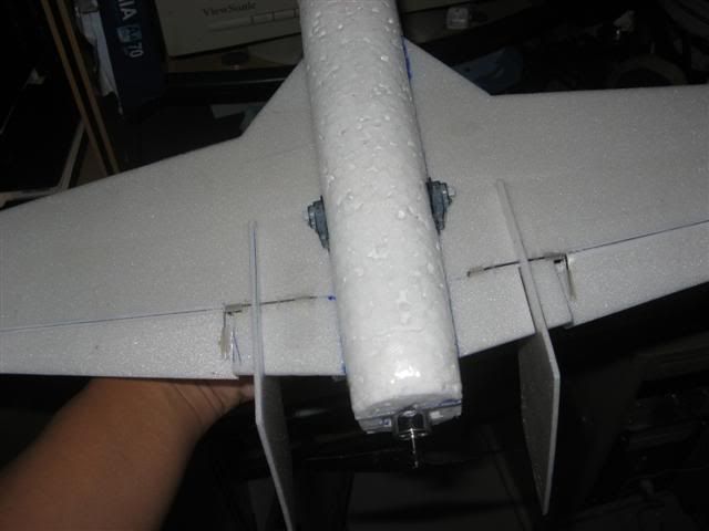

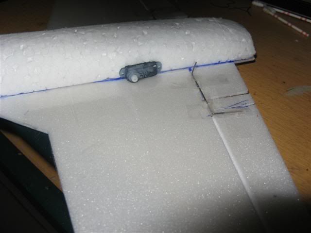

Torque rod elevon, dari baja 1mm

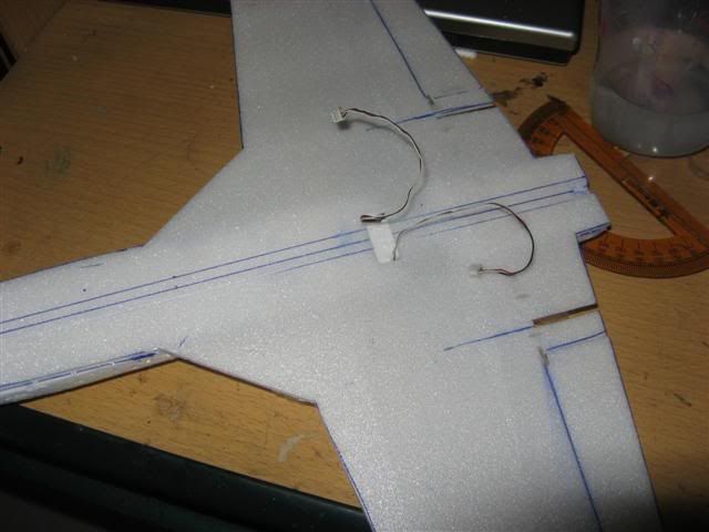

posisi servonya disini
kabel2 servo lari keatas

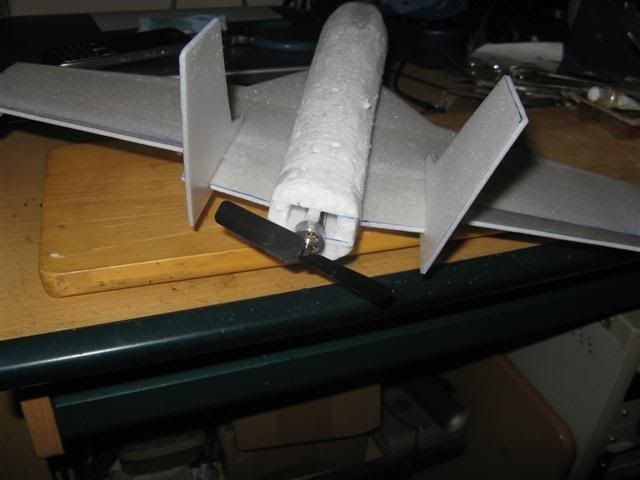

motor outruner 5 gram dilem
tampak bawah

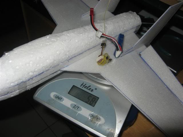

ditimbang lagi, berikut batere dan rx, ketambahan torque rod dan lem jadi 58 gr
yg belum, connnecting rod ke servo2, air scope diatas utk aliran udara ke motor, wingtip pod....itu aja, moga2 target dibawah 70 gr tercapai setelah finishing nanti.. :D
