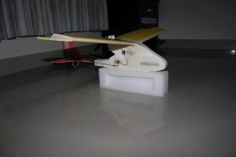

Coba2 bikin pesawat mini, sebelumnya pake sayap KF terbangnya enak lalu sekarang pake sayap KF lagi dengan KFm2.
spec:
WS: 60 cm
WC: 14 cm
FS: 50 cm
motor: 18-11 2000kv
servo: 2x Turnigy 3,7 gr
batt: 2s 500 mAh
Auw: 150 gr
Ini foto pesawatnya.
Tampak samping:
Tampak serong:
Tampak depan:
Foto sebelum terbang:
[img]http://i1105.photobucket.com/albums/h353/45ep54ef/Mini%20WD%20with%20KFm2%20wing/IMG_1944-1.jpg
[/img]
Pesawat terbangnya sangat tenang dan mudah dikendalikan, tambah seneng aja nih pake sayap KF, mudah bikin dan terbangnya tenang. Ini video saat terbangnya:

imut banget wd nya om,
jadi pengen buat juga ni om
kebetulan pnya motor sama seperti yg difoto.
Selamat deh om

45ep54ef wrote:
Salam...
Saya lihat seperti tail heavy....
mantaflah... :plk :plk :plk

@ Om fly123: Ayo om bikin yg lebih bagus, motornya mantap, 10 gr bisa ngangkut 150 gr, irit power lagi.
@ Om eja: Iya om, makanya coba2 bikin. Enak dibawa2. Tapi masih belum bisa dibawah 100 gr.
@ Om didin: CG nya kayaknya udah pas om, itu kayaknya karena aku sering narik elevator keatas, maklum om newbie takut jatuh pesawatnya, belum bisa mengendalikan dengan benar, ngak ada yg ngajarin jadi cuma tau gimana caranya pesawat tidak jatuh.

45ep54ef wrote:@ Om didin: CG nya kayaknya udah pas om, itu kayaknya karena aku sering narik elevator keatas, maklum om newbie takut jatuh pesawatnya, belum bisa mengendalikan dengan benar, ngak ada yg ngajarin jadi cuma tau gimana caranya pesawat tidak jatuh.
Oh begitu.... :plk
cara yg saya pakai utk mengetahui CG nya pas atau tidak, saya naikkan dulu pesawat tinggi-tinggi, trus cut off motor...
perhatikan pesawat apakah bisa glide dgn baik tanpa megang remot alias semua kontrol dilepas.
Bila cenderung menukik, berarti nose heavy, bila cendrung belok,..tinggal trim rudder atau aeleron.
Untuk mengetahui tail heavy, pada saat thotel dinaikkan...pesawat cenderung naik
Tapi pesawatnya oke banget....

:thx :thx :thx Masukannya mantep om, ntar aku coba, dan setiap maiden aku coba seperti itu.
