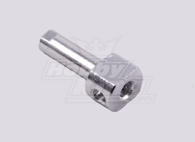

nasib , karena gak ada detail yg jelas, ternyata lubang hub nya 2mm, waks..gak bisa dipake dong di motor 1220, dimana juga cari adapter 1,5 ke 2mm ?
eh liat2 lagi ada impeler adapter baru muncul, cuman tetep utk 2 mm

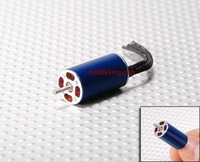

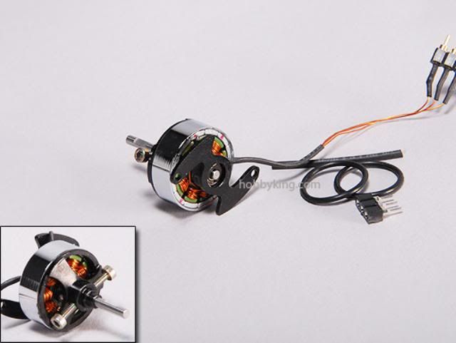

nah karena impellernya 8 blade dan butuh torsi ( gak ada di inrunner kecil2), maka dipilihlah motor ini
1404N
tapi kv nya cuman 2290?, gak apa2, bisa diakalin kok, toh impeler 8 blade gak perlu kv diatas 5000

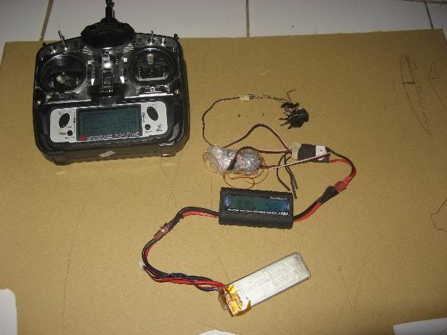

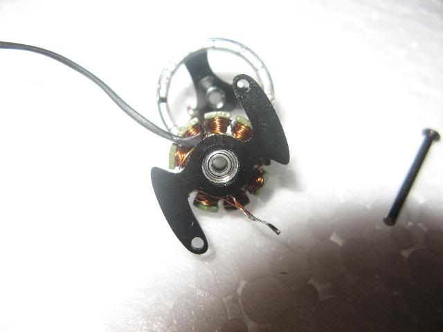

semalem udah bongkar motornya utk rubah terminasi ari Y ke Delta, tapi sebelumnya test dulu standarnya dipasang impeler 40mm tanpa casing edf
dg lipo 2 sel, arusnya 3 amp
liat datanya, maksimum arus 3,5 amp ( artinya dg lipo 2 sel powernya cuman 26 Watt)

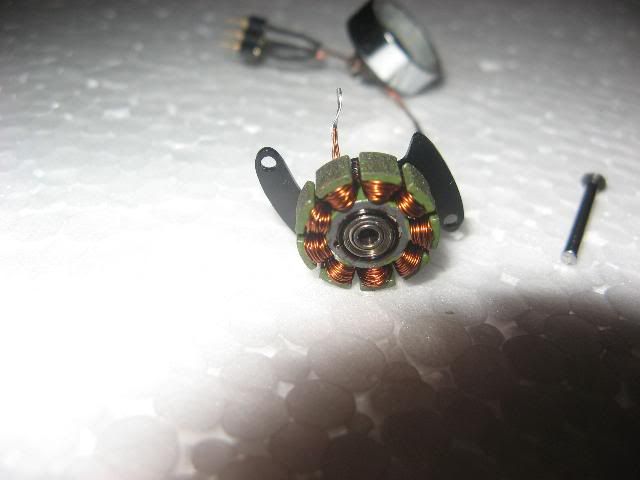

ini terminasi Y nya
diamter kawat kecil, gulungan enggak rapet
wah kudu operasi dulu supaya dapet power lebih gede, minimal perlu 60 Watt nih, sekelas motor cdrom

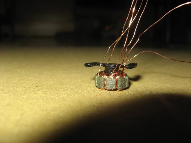

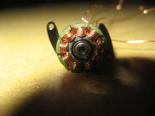

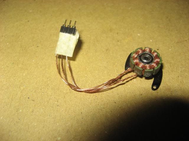

langsung gulung ulang dg kawat yg 2 x lebih gede :D
lebih rapet kan ?
aslinya 17 gulungan, dg kawat yg lebih gede dapet 11 gulungan
terminasi delta siap test

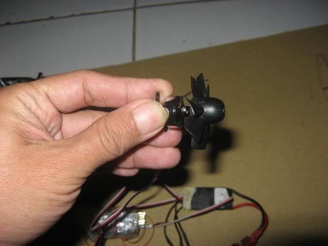

test set-up
wow, dg delta dan kawat gulungan baru, lipo 2sel, dapet 100 watt :hah
kawatnya panas hihihihihihhii ( jelas, lah arusnya 13 amp) suaranya impeler bener2 mengerikan
belom berani test dg 3 sel (secara teori mestinya dg lipo 3sel arusnya cuman 7,7 amp)
kemudian coba rubah terminasi ke Y, apa yg terjadi ?, arus kok drop cuman 3,7 amp?, dg rpm juga masih menderu ?, motor jelas adem2
wak...kalo gitu nanti malem coba Y dg lipo 3 sel dulu deh
nanti kalo casing edf nya udah dateng baru bisa keukur thrustnya, semalem cuman di ukur kira2 dg meletakan selembar kertas sejarak 1 meter dibelakang impeller, dg delta dan Y kertasnya sama2 kabur hhihihihihihi, cuman pake delta kertas bener2 terbang
